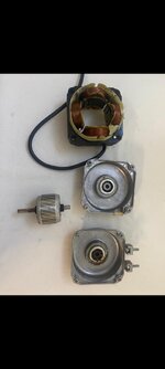

Hola muy buenas, para un trabajo, hago el tema de la energía eólica, y de parte práctica convertir un ventilador viejo en un generador.
Lo que hice fue poner imanes en el rotor, pero al poner el rotor en el estator los imanes se atraen al estator y el rotor no gira. Después de ver muchos videos a la gente no le pasa lo mismo y hago exactamente lo que ellos hacen. ¿Alguien sabría por qué pasa?Screenshot_20230928_201026_WhatsApp.jpg

Con imanes circulares los polos no están definidos, y al girar el rotor en estas condiciones, no generará tensión alternada en el estator.
Es tal cual dice @Fogonazo, se deben usar imanes rectangulares, donde el polo norte, y el polo sur están bien definidos.

1) Si empleas un alternador de automóvil tienes algunas ventajas por sobre el motor de inducción
2) Sería mejor imanes rectangulares por sobre los redondos
Gracias, probare con imanes rectangulares.
Uso un motor porque es reciclado y una parte del trabajo es el reciclaje. No me importa el rendimiento, solo que funcione, al exponer el trabajo solo quiero que el motor me pueda encender una bombilla o algo asi.

Más allá de lo que se te ha explicado de que en el rotor no debes usar un imanes redondos, y si usar imanes rectangulares, tu escribes que no gira "porque los imanes se atraen al estator ".
No se entiende bien lo que has escrito, se supone que has pegado, o fijado de manera eficiente los imanes en el rotor, y cerciorado que no haya roce entre el rotor, y el núcleo del estator.
Ahora si lo que quisiste decir es, que la atracción magnética que ejercen los imanes del rotor al núcleo del estator hace que el rotor no gire, puede ser, porque se necesita una fuerza de giro suficientemente mayor (viento, etc.) que venza dicha fuerza magnética de atracción.
Para ello, aspas de mucho mayor diámetro (más palanca), o imanes menos potentes (menos voltaje, y corriente).

Muchas gracias, cambiaré los imanes.
Quería decir atracción magnética pero no me venía a la cabeza como se decía, gracias de nuevo.
