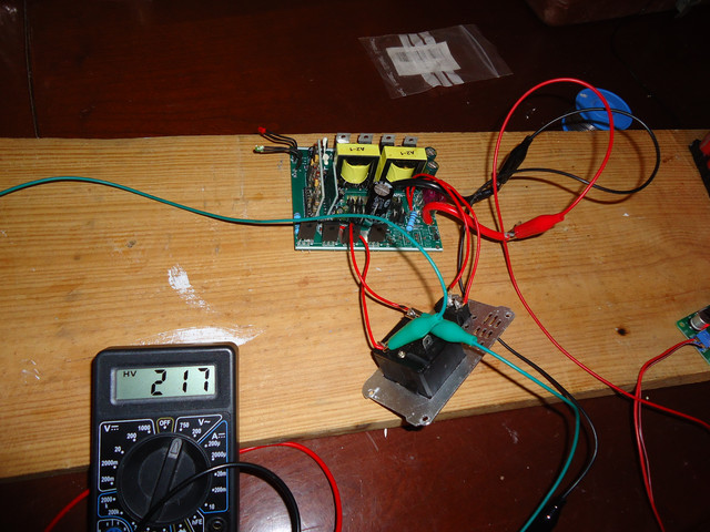

¿Alguien sabe si es posible que un transformador de 12 V de corriente continua a 240V de alterna, de unos 500 W, pueda no funcionar si no se le da suficiente intensidad en la entrada?
Había dejado de funcionar. Le cambié los fusibles y dos transistores y vuelve a dar señales de vida; se encienden dos luces, una roja y otra verde que antes de los cambios no se encendían.
Pero, en estos momentos, no tengo ningún regulador potente de voltaje que me permita alimentarlo más que con un pequeño transformador de alterna a continua de unos 12 W y, conectándolo a ese trafo, se encienden las luces, pero no da señal de alterna en la salida.

Hoy he hecho un incremento en la potencia.
Tengo una batería bastante potente; de 20 células de 2500 mAH cada una.
Su salida, de 11 V, la hice pasar por un regulador de voltaje de tipo Step Up y la dejé a 12.5
El regulador de voltaje es de 5A, por lo que como mínimo estaban pudiéndole llegar unos 62 wattios a la entrada del inverter.
Pero parece que sigue haciendo lo mismo. Da señales de vida; las luces indicadoras se encienden, aunque de forma no muy regular y sólo saca 0.01 V de alterna en la salida.
Un día de éstos voy a recibir un regulador de voltaje de 300 wattios de tipo boost. Si con esa batería y ese regulador sigue haciendo lo mismo, voy a empezar a pensar que hay algún problema, aunque obviamente, sin la batería de un coche, de la que en estos momentos no dispongo, porque estoy aislado sin vehículo en un pueblo cerrado perimetralmente, no puedo cerciorarme.
El dispositivo que estoy probando sí que es muy posible que necesite la potencia de la batería de un coche, porque es la placa base de un inverter que justamente está diseñado para recibir la energía de 12V de continua de un coche y convertirla en 230 de alterna. Venía con unas pinzas de las que se conectan a las baterías y con un conector de mechero, así que no deja lugar a dudas.

He cargado a tope la batería y ahora sí que da señales de vida conectando directamente el inversor sin regulador de voltaje; por otro lado, las luces funcionan de forma mucho más regular; se encienden sistemáticamente al darle a ON y se apagan sistemáticamente al darle a OFF y con más fuerza, pero sigue sin dar señal de alterna.
Lo que me parece un poco extraño es que se enciendan a la vez una luz verde, que indica que se puede trabajar normalmente y una luz roja, que indica que algo va mal; es decir, ambas circunstancias parecen contradictorias: ¿para qué se van a encender sistemáticamente dos luces que indican exactamente lo contrario?

Me parece que me cargué la placa base cuando cambié los transistores, de forma que una pata de cada uno de ellos no está haciendo contacto con el resto del circuito.

Tengo otro igual que ya está funcionando.
Pero ahora ya no tengo claro qué es lo que ocurre. En este caso, no funcionaba hasta que lo pasé por el regulador de voltaje y lo puse a unos 13 V. Cuando lo metía directo desde la batería se encendían las dos luces. Luego, al pasarlo por el regulador de voltaje, se apagó la roja, quedó sólo la verde y empezó a funcionar.

Este tampoco iba. Le tuve que cambiar todos los transistores. Todos daban lecturas entre las patas que no tenían sentido y distintas a los nuevos. Además, los dos tenían los fusibles fundidos. Cosas de una investigación que hice hace tiempo no demasiado respetuosa con los derechos de los inversores.
Lo que ocurre es que a éste le acabo de cambiar los transistores dañados ahora con mucho cuidado y al otro se los había cambiado hace bastantes años y me temo que de forma chapucera.
Aún así, sí que voy a revisarlo, no vaya a ser que lo pueda arreglar de alguna forma.

Creo que lo puedo reparar haciendo un puente por fuera de la placa base hacia los puntos con los que conectan las patas de dos transistores. La placa es un circuito integrado a doble cara, por lo que una vez que en su día hice un taladrado excesivo en los agujeros donde se insertan las patas de dos de los transistores, no creo que se pueda hacer otra cosa.
Una de las patas que no hacen contacto se ve claramente que tiene que llegar a un resistor y otro a dos.
Si has perdido la pista solo te queda poner un puente por fuera.
O eso o ver si tapando los agujeros con algo que sea un buen conductor, lijando ese producto al nivel de la placa y luego volviendo a hacer los agujeros con la broca adecuada, consigo que funcione de forma regular.
Ayer, el que no funcionaba, conseguí que sacara alterna de vez en cuando, pero no era estable ni llegaba en ningún caso a los 220, y daba alterna un rato sólo con la luz verde, luego se encendía la roja, luego volvía a encenderse sólo la verde... Cada vez tengo más claro que esos transistores que tuve que cambiar y lo hice mal, están y hacen lo que tienen que hacer, pero están "medio en el aire".
Otro detalle importante de este caso es que el inversor sólo funciona regularmente con voltajes de en torno a 13 Voltios o algo más y con potencia no inferior a 60 Wattios. Eso sí que me ha quedado muy claro.
