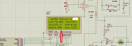

Es que estoy haciendo un medidor de ESR con display LCD y pensé que con un ADC de 16 bits seria mas preciso,
pero a 10 bits igual funciona bien. Lo que hice fue unir en una variable word los registros ADRESL y ADRESH del
registro ADCON1 y justificar a la izquierda, y así leer el ADC en "16 bits" pero si tiene saltos entonces no me interesa.
En algún lado del foro leí que el usuario D@rkbytes había hecho un voltimetro con PIC que tenia resolución de 16 bits,
entonces pensé que también lo podía hacer en mi proyecto.
Nunca he usado un ADC externo... seria totalmente nuevo para mi. Gracias.
Yo vería primero cual es la tensión máxima que tendrás que medir porque lo mas probable es que no necesites mas bits sino una tensión de referencia mas chica.
Tensión máxima = 3.7v uso la referencia interna de 4.096v. Lo dejare en 10 bits, ahí mide bien. En el display se puede ver en la primera
linea a la derecha. El oscilador es de 100khz pero la simulación no corre bien "Simulation is not running in real time due to excessive CPU load."

Bueno, funciona igual que en la simulación. Estoy haciendo pruebas y las cosas están algo desordenadas.
Mi idea es mostrar el valor en ohmios de la ESR y es lo que se ve en el display como OH= , pero falta hacer la letra omega
para que se vea mejor. También quiero mostrar la escala en porcentaje y por eso se ve ahí después de ESR=.
La B= es el valor de la batería de 9v, pero el circuito funciona con 5v. Seguro falta ajustar la escala también ... y
el protoboard le da algo de inestabilidad, pero las pruebas son prometedoras.
El ADC parece funcionar bien comparado con el multimetro, solo cambia el tercer decimal.

Uso PROTON IDE y este tiene una aplicación para crear caracteres especiales, pero cualquier ayuda es bienvenida. Gracias.
No hace falta crear, es el carácter 244 de la tabla que ya tiene el propio LCD(al menos si es el estándar Hitachi y no estoy equivocado)
