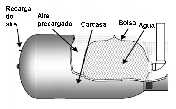

El motivo es que tengo agua potable abastecido por el servicio público pero solo hasta las 20:00hrs, luego ni una sola gota... Al ser la edificación rustica, no puedo colocar un tanque elevado para usar el agua acopiada fuera de horario, razón por lo que deseo usar una bomba periférica de 1/4Hp que tengo guardada y adaptarla con electrónica discreta para usarla como bomba de presión constante y usar esa agua fuera de horario desde una cisterna que ya tengo instalada en el piso del local...
tengo la vaga idea de usar algún sensor de presión de una lavadora vieja y con algo de electrónica hacer un comparador con algunos operacionales que tengo, para que active y desactive la bomba cada vez que se presurice o despresurice la linea de agua..., tambien esta la idea de usar algunos sensores de efecto hall que tengo guardados por alli...

sería poner esa bomba periférica POR DEBAJO del nivel del piso del tanque , eso es para que no se descebe o despurgue.
