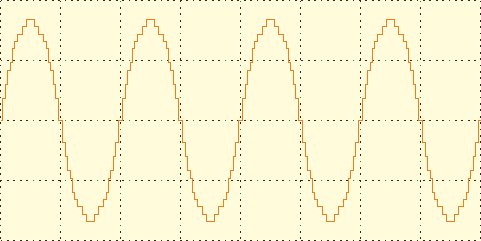

Si lo querés construir sería mas práctico un cuasi senoidal con tiempos muertos y un par de escalones , el tuyo :
Cuasi :
Senoidal puro :
Sinó , los inductores y capacitores serán enormes y antieconómicos . . . pero gustos son gustos y prácticas son prácticas
