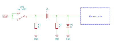

Pero el tema es no quiero modificar el switch ya que así como esta me sirve para el disparador midi cuando lo uso con la pc, lo que yo quiero es utilizar la parte del switch que no se utiliza y ver si electrónicamente se puede resolver

Algo así:
Deberás jugar con los valores hasta obtener un pulso decente ya que eso depende del tiempo que tarda en ir el interruptor de un lado al otro y ese tiempo es muy corto (la resistencia R1 debe ser lo mas alta posible para que no haya tanta corriente por ella pero lo suficientemente baja para bajar el tiempo de descarga del capacitor. Este ultimo deberá ser bajo, del orden de los pF, quizá nF, pero todo depende de las resistencias). El diodo D1 debería oficiar de una protección muy básica para evitar el pulso negativo, puede que no sea necesario dependiendo que monoestable se use.

Muchas Gracias por el diagrama y la explicación, lo único me quedan unas consultas, el monoestable me entregaría un puso con un voltaje? porque el de ser así no corro riesgo a dañar la pedalera? Por lo que observe todos los pulsadores de la pedalera van a masa.
Depende que hagas... Si no sabes lo que haces, si, puedes dañar la pedalera.
Si no entendí mal tus datos fueron que son interruptores 3pdt, y que solo se usa 1 de los 3 (ya que en realidad son 3 interruptores inversores independientes pero accionados al mismo tiempo y en el mismo encapsulado).
¿ Cual es el problema de que se usen a masa ? Usaras uno que es independiente, libre y puedes conectarlo como mas te guste.
Si eso está claro que voy a usar la parte libre del swhitch, lo que me generaba dudas es que al mono estable voy a tener que alimentarlo y por lo tanto me va a entregar un pulso con tensión y creo que es peligroso porque puedo quemar la pedalera. Creo que ese pulso debería alimentar un relé para dejar separada la pedalera de atenciones externas.

Nunca propuse abrirlos, sino una forma de conectarlos sin abrirlos, solo soladarle unos cables y añadir el circuito que expuse. Que no usa microcontroladores y se puede hacer totalmente con un puñado de componentes. De echo, de curioso que soy, lo tengo montado en el protoboard, solo use 4 resistencias, 2 capacitores, 2 transistores, 1 diodo y un relé.
Como no has dado casi ningún dato no se puede decir que va a funcionar en tu pedalera aunque en mi prueba si funcione. Por eso te di la idea para que puedas modificar y adaptar a tus necesidades.
Tampoco puedo afirmar que no le hará nada a la pedalera, quizá el consumo del relé sea demasiado, quizá se pueda hacer de otra forma, quizá se necesite otro circuito monoestable.
