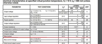

Si vas a usar 7805 sumale de 4 a 8mA que es lo que consume el 7805 y en 30mA puede llegar a ser un poco mas del 25% de consumo extra.
Se llama corriente de bias y figura en la hoja de datos.

Hola, gracias @ricbevi, yo el consumo lo lei en la linea de 5v ya en la salida del regulador, mira voy a poner la idea de alimentacion y acople/desacople de las baterias como me pidio @J2C , la verdad es que me da un poquito de verguenza, pero si les parece que puede funcionar voy con eso, de ultimas si tuviese que gastar unos pesos seria para el tema de cortar el suministro al arduino en caso de baja en las baterias, que por ahora no veo respuesta y por lo visto no es facil el tema. Gracias de nuevo. (los rele son modulos ya vienen con el correspondiente diodo en contraparalelo con la bobina)
Precisamente por eso te advertí porque de la baterías no gastaras eso que mediste.
A esa medición le tenes que que sumar la corriente de bias del regulador por lo en realidad a la bateria le estas pidiendo en el peor de los casos un 25% mas para esos valores.
Debes medir a la entrada del regulador, entre la batería y el regulador, con la carga conectada para saber el consumo total.
Como te sugirieron puede se que un regulador switching tenga menos consumo propio.
