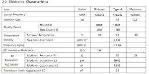

Hola.
Alguien me puede decir los valores de los componentes que utiliza este oscilador?
Como resonador utilizaría un R433A-F11
Adjunto su datasheet del cual saco el esquema.
  • R433A-F11-D11.pdf

Hola.
Como la frequencia de operación dese oscilador es de 433MHz seguramente los valores de "C1" y "C2" son de la orden de pocos picoFaradios y de "L1" pocos nanoHenrios .
Mas facil serias desmantelar un mando inanlanbrico basado en ese resonador SAW y sacar eses conponentes !
Otro factor tanbien critico es lo LayOut enpleyado en eses tipos de circuitos , o sea puede NO funcionar si lo LayOut no for lo mas adecuado !
O mire aqui : Circuito Receptor e Transmissor de Dados de Baixo custo - Nova Eletrônica , o aca : Sobre módulos de RF de 433MHz , o ese otro : teleco.com.br , ese aca mas elaborado aun : Circuito Transmissor de UHF - Nova Eletrônica
!Suerte!
Viendo los esquemas que aparecen en los enlaces que me comentas, probare con condensadores del orden de pico Faradios.
