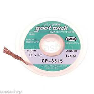

Yo lo que haría es usar una cinta desoldadora como esta:
1- Si hablamos de un through-hole saco el componente con una gran bola de estaño en los pines. Importante que el componente afloje antes de hacer fuerza sobre él.
2- Sin el componente, colocar mucho estaño nuevo (bueno) de un lado de las islas y que se forme una bola del otro. De ese otro lado, con la cinta ir quitando el estaño con paciencia y calma.
3- Con alcohol isopropílico, limpio todas las chanchadas.

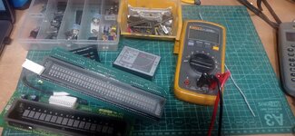

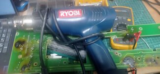

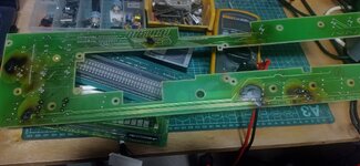

Esto he conseguido con mi pistola de decapar hoy, calientas la placa a desguazar en el tornillo de banco, calientas con cuidado de que no haga humo, (mejor al aire libre) y cuando notes que funde el estaño le das un golpe pequeño a la placa y en unos minutos la limpias.
