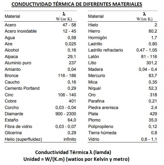

Uno de hecho usa cobre y al ser mejor transmisor, derrite mejor, en este caso, los tornillos de inodoro son de bronce

Cuando era joven pensé que poner un clavo en lugar de comprar puntas era una buena idea pero vi que no era así.
La razón era por qué las puntas son de cobre y es mejor conductor de temperatura que el hierro.

Lo del clavo es cierto, la 1º prueba con un tornillo común no fue buena, pero el bronce tiene mucha mejor conductividad, y en este caso, son muy resistentes, dados que fueron concebidos para soportas orines.
Sobre el bronce:
Tiene una buena conductividad térmica (210 W/m°C) 3-5 veces más que el acero para herramientas.

Hace tiempo vi un documental acerca de los diamantes y decía que conducen tanto el calor que pueden cortar un bloque de hielo con el calor de la mano.
De echo así funcionan los detectores de diamantes falsificados (Al menos el que vi). Calientan la punta del detector y miden a que temperatura baja al apoyarla sobre el diamante.
