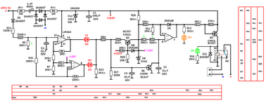

Saludos, yo tengo ese protector y me sucede que desde que_lo conecto a los 110 Vca activa el led verde y el de espera juntos y a los minutos apaga el de espera y sigue el verde, los zener y transistores estan ok al igual que todos los diodos, cambie 2 ic lm324 y con todos hace lo mismo, que me_consejan?

Leyendo su comentario me puse a sacar cuentas y encontré algo que NO me gustó , por lo que pongo a consideración de las usuarios lo que veo.
Todo estaria bien, para 110VCA, la referencia del circuito Tp3 y Tp4 que ademas alimenta con 12V el chip , estan dentro de lo esperado, salvo el divisor resistivo R4/R5 de referencia de red que sacando cuenta me dá 22,65VDC que supera largo la alimentación del chip...FEO FEO

Mis disculpas, @unmonje. Me luce que se ha pasado por alto un pequeño detalle: La tensión de referencia de red se deriva por rectificación de media onda y sin condensador de filtrado, por lo tanto V PeP pusante será de ~60V en el cátodo de D1, con una corriente aproximada de 0,00005 A a través de R4, R5; lo cual daría una tensión DC de ~9V en TP3 por efecto del capacitor C2. Como podrán darse cuenta 9VDC es el punto PIVOTE exacto de la báscula IC1, IC2.
Si midieron 22,5V sobre C2 ha de ser que D1 se encuentra en corto o tiene un fuga importante. Como también podría estar abierta R5 o desconectada de GND, además de C2 completamente abierto.

:ROFLMAO: ASí es Mcrven, a las 5am. desayunando, se me pasó por alto la "media onda" del rectificador, pero si había visto el condensador de 10uf, por eso asumí la integración, como me costaba entender que fuera un error, lo puse a consideración de la comunidad, porque no confiaba en mi tampoco. Gracias a todos por su tiempo.:angel:
