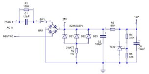

Diagrama Esquemático de protectores electrónicos para refrigeración GD3200 y GD3201
Aquí están las correcciones de la fuente y del resto del diseño del protector....

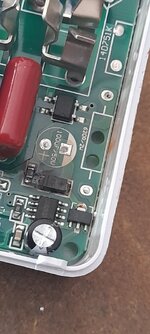

Hola a todos, a ver si me pueden asistir con esto.
Una amistad me trajo un protector de refrigeración marca BXST modelo V162, con un componente quemado.Ni siquiera se cuál es el componente en cuestión, aunque si el diodo cercano es de tipo zener, imagino que sea una resistencia de polarización para este.
Si alguien pudiera precisarme tipo y valor del componente será de mucha ayuda, gracias. Adjunto fotografías.

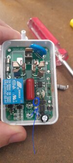

Tengo un protector de aire 220v que deseo llevar a 110v. Es de la marca piperman's
Adjunto fotos de la placa

Buenas tardes. Necesito saber el valor de las resistencias variables de este protector de linea.
Creo que son R11 y R16. De antemano, gracias.esE
Ese protector se fabrica en tres variantes muy similares con ligeras diferencias. Si no aportas una fotografia no te podremos asesorar.
    228.7 KB · Visitas: 18
En su post, usted hace referencia al protector DITEL 010/R cuyo esquemático fue aportado por el compañero @volt en el post #100 pero, según ese diagrama no existen Resistencias Variables en su circuito.
Te reitero lo que ya mencione. Hay al menos tres variantes de ese modelo, En una no tiene resistencias variables y en las otras dos tienen dos trimers potenciometricos que son de diferente valor en cada variante. Estan designadas como RW1 Y RW2.
