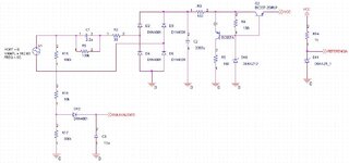

Diagrama Esquemático de protectores electrónicos para refrigeración GD3200 y GD3201

En mi caso tengo un modelo 010-A para 110v de GEDEME, y se queda en modo de espera (luz amarilla) constante, donde cree qUE deba concentrarme ¿ En la fuente (cuarteta de D) o en lo referente al comparador LM324??, ¿ Que tensión le entra de referencia?, el capacitor
qUE-tiene a la entrada es de 16v(220 uF).

Por otro lado, debes saber que el tiempo de espera o stand-by está relacionado con el cambio de estados: Ocurre una perturbación (alta o baja tensión) y posteriormente una recuperación hacia niveles normales de tensión, que es precedida por el tiempo de espera. Generalmente del tiempo de espera, se encarga un integrado temporizador, mediante una red RC (Condensador y resistencia), podrías empezar por ahí, aunque no es común que estos componentes fallen.
Iba a mencionarte el hecho de analizar por qué sucede la falla que antecede al tiempo de stand-by, aunque me acordé que en la primera conexión del dispositivo a la red, es común que detecte baja tensión, así que esto no debería preocuparnos, y por esta misma razón descarto que el problema tenga que ver con la parte del circuito que realiza el sensado de tensión, ya que en ese caso se quedaría permanentemente en baja o alta tensión.
Otra cosa que se me ocurre es que pueda estar relacionada con la alimentación de los integrados, directamente por una falla del diodo zener o el regulador o por el condensador principal para el rizado, este tema incluso está en este mismo hilo, y con una falla un tanto similar:

Buenas al grupo. Saludos. Ese modelo de protector usa un lm324. Me parece que no es el lm324. Les subo el esquematico y verán.
Recomendaciones:
Cambia todos los electrolíticos
Revisa la cartera de diodos y la fuente de 12V
Revisa los semiconductores. Preferiblemente los 1n4148 y los zeners.
Si el capacitor c4 no se carga el circuito comparador se queda en espera por los siglos de los siglos. De ahí la importancia de cambiar los electrolíticos. Espero le sirva. Saludos

Efectivamente C1 de 220uF está desvalorizado, en cuanto encuentre sustituto verifico los demás componentes. Muchas gracias a todos!!! Luego les comento resultado final
Me refiero a C1 que aparece en el diagrama "Fuente y Referencia" publicado por Eldys Lima en el post #68. La pieza en cuestión es un condensador de Polyester o Polypropilene de 2,2 µF / 400 V.
El que usted menciona aquí esta referido como C2 en el diagrama y es un electrolítico de 220 µF / 35V.
Una pequeña diferencia de la capacidad, no significa nada. La tolerancia de los electrolíticos es de -20% ~ +80%. La tolerancia de los MKP/MKPP es de un 10%.

Si el protector de línea permanece en espera (LED amarillo encendido) por tiempo indefenido, según el esquema eléctrico subido por Eldys en el post 68 de este tema se debe sustituir C4(220uf/16Volts) y revisar el valor de R24 (1.1M), ambos forman la constante del tiempo de espera del protector de línea (aproximadamente unos 3 minutos), sustituir el capacitor C4 sin necesidad de medirlo, saludos a todos desde La Habana
Acá en el círculo de color rojo está C4, casi siempre es el responsable de la falla de tiempo de espera indefinido.

Hola de nuevo, acabo de revisar capacitor C1 y su valor de 1,2 uF, y C4 tiene los 220uF (fue el primero en medir hace un tiempo porque es el que esta a la entrada tambien del comparador . Por lo que una vez que sustituya C2, que es el que realmente esta averiado, les diré el resultado.

Cuando sustituyas C2 (220uf/35 Volts), deberás tener aproximadamente unos 20 Volts de DC en su terminal positivo, si aún sigue bajo el voltaje tendrás que revisar nuevamente C1 (2.2uf/250 Volts), puesto que al medirlo obtuviste 1.2uf (aproximadamente la mitad de su valor), saludos y éxitos en la reparación

acabo de sustituir C2 y ya sale del modo de espera, se alimenta el led verde indicador de voltaje ok, pero a la salida no me esta dando los 11O V, es raro que tambien esté defectouso el relay, tambien ahora la sospecha puede ser c1? Al final tambien filtrando la salida de 110 V no?
