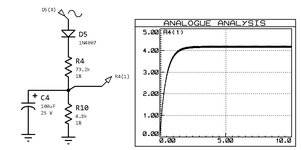

Problemas más comunes a menos comunes:
- Diodo Zener principal (generalemente de 24 V) quemado.
- Si tiene regulador de tensión (Generalmente un 78L12 o similar) este suele averiarse si falla el diodo zener.
- La resistencia de polarización del Zener, la resistencia grande levantada un poco respecto a la placa, desvalorizada y en mal estado ya que esta sufre mucho durante la operación normal.
- El condensador de la entrada en mal estado.
- Hay una sub-circuito que consta de un diodo rectificador y un divisor resistivo en conjunto con un condensador electrolítico, este sub-circuito es utilizado para medir la tensión de red y obtener un valor DC proporcional a la tensión de la red, este se suele usar como referencia para los amplificadores, en los indicadores de tensiones bajas o altas, cualquiera de los elementos de este sub - circuito puede fallar al estar interactuando directamente con la red en caso de sobretensión. (Adjunto imagen de un regulador Tonar que utiliza un circuito similar, la gráfica es la forma de onda de tensión respecto al tiempo )Exp.jpg
-Fallo en los integrados debido a cualquiera de los problemas anteriores.
- Un protector una vez tenía un rectificador a la entrada quemado, revísalos.
- El relay puede estar averiado.
- Lo más improbable es que haya alguna resistencia desvalorizada de las que utilizan los amplificadores para la realimentación o alguna resistencia limitadora de corriente para leds, o que los transistores a la salida de los amplificadores estén averiados.
