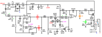

Diagrama Esquemático de protectores electrónicos para refrigeración GD3200 y GD3201
Hola KareDany, estuve trasteando ( reparando), un protector de voltaje GD3030, y al comparar el impeso con el diagrama aportado por ti, noté que faltaba conectar el pin 4 con el 6 del LM339. Aquí te dejo unas fotos del impreso.

Si hay unión entre los pines 3 y 4 del LM339, tanto en el diagrama eléctrico que subí a forosdeelectronica y en la foto del layout que muestra la placa de circuito impreso de este protector de línea GEDEME Modelo GD3030, que por cierto fue uno de los primeros modelos construidos acá, mis saludos a todos desde La Habana

Doctor Z... ya lo expuse en alguno de los posts anteriores; Los protectores para equipos de refrigeración deben traer SÍ o SÍ el retardo de encendido al reiniciarse por caída del servicio o desconexión voluntaria. Es requisito para proteger el motor del compresor cuando una caída y retorno brusco ocurren en un momento de máxima compresión, lo cual puede comprometer el arranque del motor y... mucho más si el arranque sucede a baja tensión de línea.
Holaaaaaa
El protector de línea GEDEME GD3030 cuenta con retardo de tiempo de reconexión de unos tres minutos a través de los componentes señalados en los recuadros de color rojo (resistor de 2 Megaohms y capacitor electrolítico de 100 microfaradios), un saludo nuevamente desde Cuba

Si, lo entiendo, pero en ese esquema dibujado de manera primitiva usando el footprint del chip y no los comparadores individuales es imposible ver cual es el problema...tanto mas cuanto quien lo presenta dice algo como "viendo el esquema electrico..."
Ese esquema eléctrico no muestra nada por que no está dibujado como corresponde y además parece que le falta alguna conexión según dice @KareDany...
Si yo miro rápidamente veo una red RC con una constante de tiempo alta conectada a la alimentación y a la entrada a un comparador...así que a primera vista parece ser un retardo a la conexión....que es justo lo que discuten que no tiene.
Entonces, quieren discutir un circuito??? Pongan un esquema desarrollado en forma correcta donde se vea lo que se está criticando, pero nó eso hecho con un footprint donde no se distinguen las conexiones de cada componente interno y además dicen "viendo el esquema electrico bla bla".

Aclaro que el diagrama eléctrico si coincide con el layout mostrado en la foto que subió volt en el post 161 de este tema. El diagrama fue realizado para ayudar un colega que lo había solicitado acá en el foro, se obtuvo mediante ingeniería inversa y se digitalizó en breve tiempo para que sirviera de guía en una reparación y no para un análisis teórico detallado de su funcionamiento. Entonces faltaría agregar las conexiones de los cuatro comparadores internos del LM339.

Hola karedany, en el pdf que poseo no se encontraba el nodo que une a los pines 4 y 6 del lm339, solo quise hacerlo saber por si se trataba de algún error...

Acá les abjunto ahora la conexión interna de los cuatro comparadores del LM339
