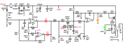

Diagrama Esquemático de protectores electrónicos para refrigeración GD3200 y GD3201

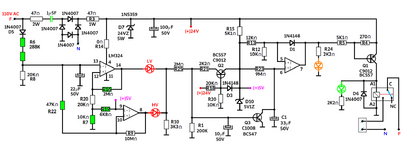

Gracias por la respuesta.
Yo había visto ese esquema en el foro pero el protector que tengo tiene un integrado con numeración CP2124D, U07711A
¿Será igual al LM324?
Déjenme rectificar un error que cometí en el mensaje anterior. La placa es KAB-15A-MB
Adjunto imágenes.
Es identico al esquema que te mande pero varia en los codigos de localizacion de componentes de la PCB. Si mandas una foto de la parte del cobre seria facil renombrar los componentes para que coincidan el esquema teorico con este modelo.
Ok gracias. Enviaré foto de la parte del cobre.
Este protector ya funciona bien, lo único que el dueño quiere cambiarlo para 110V, así que cualquier ayuda sería bien recibida.
Mi multimetro tiene la batería baja por eso te envío las fotos donde puedes ver el código de colores

Para modificar el protector a 110v hay que cambiar 7 componentes que te señalo en verde.TEORICO MODIFICADO PARA 110V.png
No se por que lo dices. En la fotografia que publicaron se ven los componentes pero algunas resistencias no se aprecian bien los colores debido a una mala temperatura de color dela fotografia.
El esquema de abajo es como esta configurado para 220v.

Para modificar el protector a 110v hay que cambiar 7 componentes que te señalo en verde.Ver el archivo adjunto 304398
Gracias muchas gracias procederé a realizar los cambios
Adjunto imágenes.
Si hermano...ese es exactamente equivalente al LM324...la nomenclatura varía de acuerdo al fabricante...para ser más exacto ese es el LM124. Saludos
Esquemático aproximado de ese modelo. Para hacerlo 110 debes modificar las resistencias de la red de voltaje equivalente. Te recomiendo que una vez hecho esto pruebes que el dispositivo opere correctamente. Debes usar un variac y verificar que al menos el bajo voltaje sea a 90V y el restablecimiento ocurra 3 o 5 V después. O sea en 93 o 95 VAC. Si logras esto ya tienes la batalla ganada. Puedes verificar también el alto voltaje que opere para encima de 130 V. Pero supongo que eso es para Cuba y aquí lo que abunda es la baja tensión. Saludos
  • SCHEMATIC1 _ PAGE1.pdf
    22.7 KB · Visitas: 148
Hay similitudes entre el esquema y el aparato pero tambien hay muchas discordancias. ¿A que protector corresponde este esquema?
Ese esquema es genérico para este tipo de supervisores. Puede que este modelo sea para 110 V y el que se analiza en cuestión sea 220 V y varíen el valor de las resistencias de la red de voltaje equivalente. O las de la red de referencia o el capacitor de entrada y la nomenclatura de los elementos en el PCB. Pero esencialmente son lo mismo.
