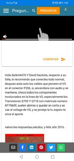

Amigo buenas tardes tengo dos dudas ,estaba leyendo en otros foros opiniones sobre estepdelo de TV , y hay un comentario que dice que se puede probar desconectando la tarjeta Buffer y conectada la YSUS , para ver si no viene de ahí el problema, y también. Otra opción que del arnés aíslando VS y que si el problema se soluciona soñando VS que bueque la falla entre todos los componentes, asociados,a VS Pero sinceramente pues he visto que tienes mucha experiencia en esto, y me gustaría saber tu opinión. Si es posible realizar esto.
Sí, el buffer también puede fallar. Esos integrados que llevan pines por los 4 lados se pueden poner en corto, y para descartar que el problema de los voltajes se caigan está en esa tarjeta (buffer), se puede desvincular de la Y-SUS y repetir las pruebas.
A ok gracias amigo haré la prueba aunque me cuesten otro dos componentes,😂😂 en caso de que no fuera la tarjeta Buffer el problema.
Mira amigo le tome captura a esta conversación para ver qué opinas de esta prueba se puede realizar?

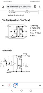

De estos photocopladores tengo 6 amigo, estos vi en un vídeo que únicamente se miden de la patita 4 a la 6 a ver si no está cruzado ?
Otra duda entre la 3 y 4 me tendría que medir continuidad es que desde el arnés ,mido desde gnd a la patita 3 de todos , y me da continuidad , pero a la patita 4 solo 3 me dan continuidad y los otros 3 no o sería más seguro medirlos fuera de ella placa amigo?

Cuando hay dudas, los optoacopladores se cambian más que medirlos. Es como medir un zener programable TL431... Cuando tienes las dudas de que no funcionan bien, se cambian y se repite la prueba, ya que sus mediciones no siempre serán exactas.
Te veo muy complicado reparando esto, amigo. Si no conoces bien los plasmas para repararlos, devuélveselo al cliente. Sólo te está dando dolor de cabeza.
