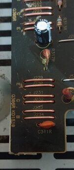

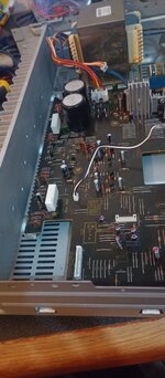

Buenas foro espero se encuentren bien, espero me puedan ayudar con el siguiente equipo, que es un insignia NS-R2001.
Este equipo lo compre para reparar, no encendía, tenia un canal quemado (ambos canales sin transistores de bias y de salida) y algunas pistas rotas.
Una vez reparadas las pistas y reemplazado los componentes dañados funciona nuevamente.

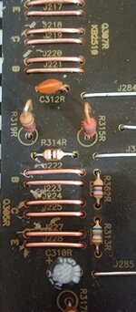

Excepto claro por el detalle de los transistores de salida ktd1510/ktb2510 (vienen marcados en el pcb) y el de bias, que lamentablemente no viene el numero en el pcb y aquí es donde solicito de su ayuda para saber cual es este transistor, ya que no encuentro el diagrama de este amplificador.
Si alguien tiene este equipo o sabe de los números de estos transistores se los agradeceré.
Aqui el KTD1510 aparentemente el 2510 seria semejante pero no encontre.
Lo extraño es que diga que ya funciona nuevamente y no se ven en la imagen al menos, los transistores puesto. :rolleyes: :unsure:
¿Es usted mago ? ;)

Buenos días, al decir ya funciona nuevamente , es que ya enciende, lo que no hacia inicialmente por las pistas rotas y un regulador de 5v faltante.
Después reemplace los componentes dañados de la etapa amplificadora, prácticamente el canal derecho y listo, funciono.
Realiza todas las funciones que debe hacer, obviamente sin salidas de audio.
Por los transistores de salida no tengo tanto problema ya que pienso usar MN/MP que también son darlington.
El detalle esta en el transistor de bias, que si bien tengo 2 candidatos, el ktc3964/C4134, no me gustaría arriesgar mas las etapas ya que tenían un buen daño en el pcb, de ahí que solicite ayuda, y dije ayuda no camino fácil.

Buenas tardes foro, pues aqui dando el avance, pensando en lo que me escribio dos metros, supuse que seria como si no estuviera este transistor de bias.
Asi que probe con un transistor normal C3964, pero que tuviera una alta ganancia, esto despues de observar varios diagramas de otros amplificadores de varias marcas con esta caracteristica en el transistor de bias.
Ahora mi duda es la siguiente de que Vce como minimo deberia o podria poner en este transistor de bias, ya que solo tengo un C3964 (de suerte funciono) y lo escogi por las sugerencias que me hicieron de seria un NPN, se los agradezco.
En resumen encendio ,nada exploto, por lo menos hasta el momento de escribir estas lineas.
El voltaje en los extremos de las resistencias de .39ohms (originalmente traia .22ohms pero ya no servian y tenia a la mano solo de .39ohms) es de 7.27mV bastante estables.
Los voltajes en el C3964 son E=-1.09, C=1.13 y B=-.527.

Pues ya quedo hasta el momento trabajando sin problemas.
Al final use unos C3964 que no quería usar por que diferían mucho del aspecto físico de las hojas de datos de diferentes fabricantes.
En honor a la verdad, la decisión de este transistor también vino de un diagrama de otro amplificador, este era sugerido como guía para reparar este insignia, el cual básicamente era el mismo pcb, les debo el modelo y marca ya que solo lo leí una vez y no volví a encontrar el articulo.
Al final solo modifique el valor de la resistencia de 3K a 2.6K para ajustar el valor de bias y dejarlo cercano al del otro canal.
