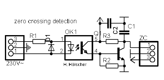

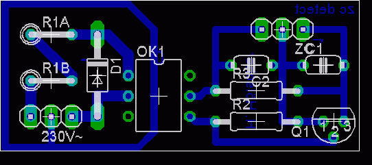

bueno , sip conocia el programa., pero para mi era pago ., aunque capaz lo liberaron., pero esas funciones que comentas tambien las tiene el freestyler., la nueva puede manejas dos interfaces (1024 canales)pero cada uno elige lo que mas le conviene o se sienta comodo ., mientras cumpla con el cometido todo esta perfecto​
para seguirte aclarando un poco la cosa​
si te volves a pasar por la pagina que te indique antes hay otra seccion de la pagina ., concretamente aca http://www.hoelscher-hi.de/hendrik/light/analogdimmer.htm
si le prestas atencion ., te daras cuenta que una placa es igual ., a la que maneja con el micro la otra placa es similar a la que tiene tu equipo., y digo similar porque no se nota mucho (fotos sin detalles)​
da la imprecion que es optoacoplada ., si es asi seguro tiene cruce por CERO (ZC-Detection)​
esto es importante ., como te vuelvo a repetir ., para que no queme las lamparas​
como los dimer manejan lampara de mucha potencia ., se usa este sistema ., para no mandar toda la tencion de golpe y usar la frecuencia de 60Hz (o 50HZ eso depende dela red electrica)​
esto empereja el comando ., con esos ciclos ., y el aumento de la intencidad (o disminucion) se hace en forma suave​
si te fijas en la parte del control del dimer analogo ., veras que se sincroniza la salida gradual (0 a 10V) con el cruce por cero​
ahora bien . lo que trate de explicarte anteriormente .,es que sea analogo o con micro ., nesescitas el comando de cruce por cero​
al parecer tu consola (no estoy seguro de eso) ., lo tiene ., pero el equipo que pretendes usar no​
a eso me referia cuando te comente que era un demul tiplexador como este http://www.hoelscher-hi.de/hendrik/light/demux.htm
si bien sale una señal de 0 a 10v ., no tiene sincronizacion d cruce por cero​

bueno ., a esa fue mi intencion ., yo de "maestro" nada de nada ., talvez para explicar una cosa doy muchas vueltas​
ok ., ahora ya que vamos a hacer algo., (y que los chinos te digieron que si tiene)​
entonces busquemos los puntos de conexion ., te podes guiar entre los dos equipos que te indique) el analogo y el de DMX​
importante es saber., como es la entrada de deteccion del equipo chino ., de igual manera encontrar ., en tu equipo cual es la salida o punto de control de "cruce por cero"
eso seria para ir teniendo una idea de como interconectar los dos equipos (el tuyo y el chino)​
asi que veremos que encuentras en el tuyo ., y tratamos de desifrar como es​

AAAAAAAAA ver ., la adaptacion las vas hacer vos (yo no podria ., estoy muy lejos jajajajajajaja) ., asique esos puntos que supones vos !!! hay que estar seguro que sea asi ¡¡¡¡​
por empezar tenes que entender como funciona todo ., despues detectar si ese punto que piensas conectar es el correto​
ya que te dijieron que si lo tiene (la deteccion de cruce por cero) ., que te digan cual es el punto de conexion o salida de ese modulo​
despues hay que encontrar donde conecatarlo a tu equipo ., pormas que le pongas voltaje ., a los pines que tu dices ., no tendras disparo ala salida de los modulos​
poque el disparo lo habilita la deteccion de cruce por cero (no hay deteccion = no hay disparo )​

y antes que saques fotos ., se nessita que tengab esta definicion (esta es de una plca que arregle es para que veas )​
y de la misma manera la del lado de conponentes​
la placa esa tiene unos 10cm de largo por unos 8cm de alto
como veras la foto guarda proporcion con el tamaño​
¿¿¿¿ y porque eso ???? ., la razon es que yo con el programa de PCB ., las puedo encimar y asi ver los puntos deconeccion de los componentes [/LEFT
obiamente ., no voy a saber el valor delos componetes., (cambio de color de las resistencis etc )​
pero asi vamos a saber con certeza ., como va conectado cada cosa., he ir descubiendo el circuito electrico​

mira ., el que sea analogo ., no quiere desir ., que mo tenga cruze por cero​
en una de las fotos se nota claramente los optoacopladores ., si no usas el cruce por cero ., quemas las lamparas al dimerizarlas ., mas si maneja mas de 1500w por canal​
yo que vos ., leeo los dos link que le puse al amigo ., el de dimer analogo y el dimer DMX alli se explica como se sincroniza., y esta muy bien explicado (de paso aprendes un poco) realmente el sistema es muy sencillo y facil de entender​

si tenes la amabilidad ., de tomarte el tiempo de leer un poco ., para aprender por aca http://www.hoelscher-hi.de/hendrik/light/analogdimmer.htm
veras como el IC1A ., la entrada de detecion de cruse por cero​
y la deteccion es muy simple ., como en el esquema
que vendria siendo el primer opto en la placa
por si no notas ., ese pequeñisimo detalle ., en la placa general
