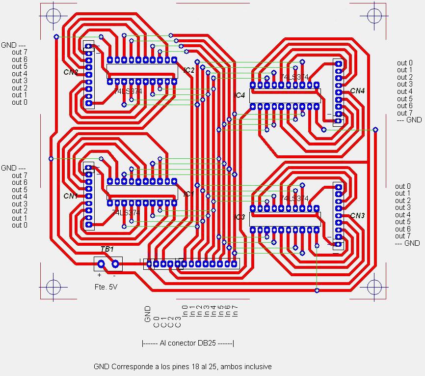

eso de los DB15 se usaba con el puerto paralelo de la pc ., DB25 (no dmx)
habia ., y hay todavia algunos programas como el DLC o de mas salidas como el DISCOLITEZ ., que usaba multiplicador de puertos como si fuera una matriz​
eso fue por cerca del 2000 y pico (hay nuchisimos mas pero no los recuerdo)​
por esa razon se fabicaban estos dimer con esas entrada ., muy de moda por ese entonses​
eso era todo ., en base a TTL (5v)., de alli que esos dimer tenian como un maximo de 8 canales​
por eso se colocaban dos DB15 ., para hacer un tipo de IN - OUT (como en el dmx(​
las salida eran hasta unos 2000w (pero por alli se quedaban cortos ., hay FLASH de descarga de 2500w y mas​
