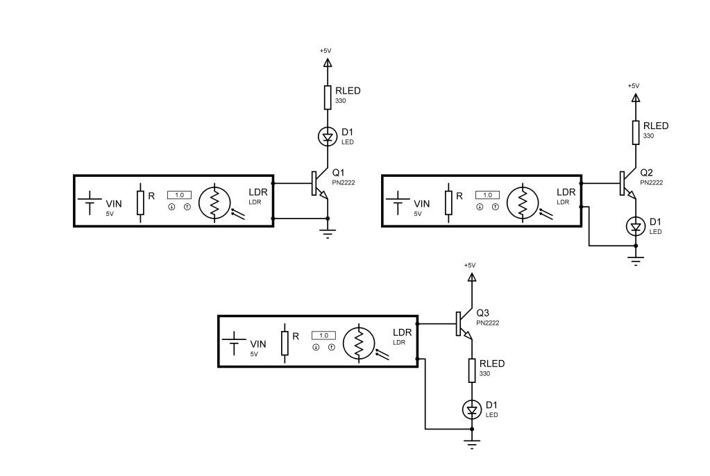

Buenas, requiero ayuda para diseñar un circuito dimerizador de la intensidad de un LED a partir de una LDR para la noche, es decir, mientras mayor sea la oscuridad, RLDR sera maxima y por ende la intensidad del LED sera maxima, mientras mas luz, RLDR sera minima y la intensidad del LED sera minima, pero se requiere una variacion analoga (%Oscuridad varia el %de intensidad del LED) y no biestable (ON,OFF)
Estuve leyendo el post de sebarincon(Encender Progresivamente un LED con LDR) pero veo que se usaron dos transistores para el calculo con una fuente de 9V, quisiera me pudieran brindar una ecuación de restricción (Desigualdad, menor o igual o mayor o igual a un valor) para la resistencia de base hacia el transistor operando en corte (cutoff) y region activa (Forward-bias) con los siguientes datos:
Vin=5V
Ic=10mA
VfLED=1.5V
Transistor: pn2222
Fotoresistencia=RLDR preferiblemente como variable en la ecuacion, sino usar RLDR=10M
Propuestas de diseño:
Agradeceria mucho su colaboracion...
Aqui tenés las dos posibilidades :
Jugá con las dos ;)
Saludos !

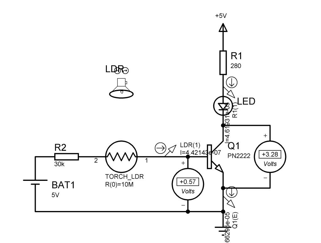

Muchas Gracias, pero depronto conoces algunas restricciones en corriente o voltaje que me garanticen un rango para escoger correctamente la resistencia equivalente de thevenin trabajando en corte y region activa? porque conozco que para saturacion es Ib(min)<=Ib(sat), pero requiero para region activa y que la resistencia LDR sea la que modifique en su totalidad el rango de corte hasta lo que se pueda llegar de la region activa antes de la saturación
Ponete a jugar , así se aprende a desarrollar algo y que funcione como uno quiere , nada de eso es caro así que podés empezar a quemar tranquilo ;)

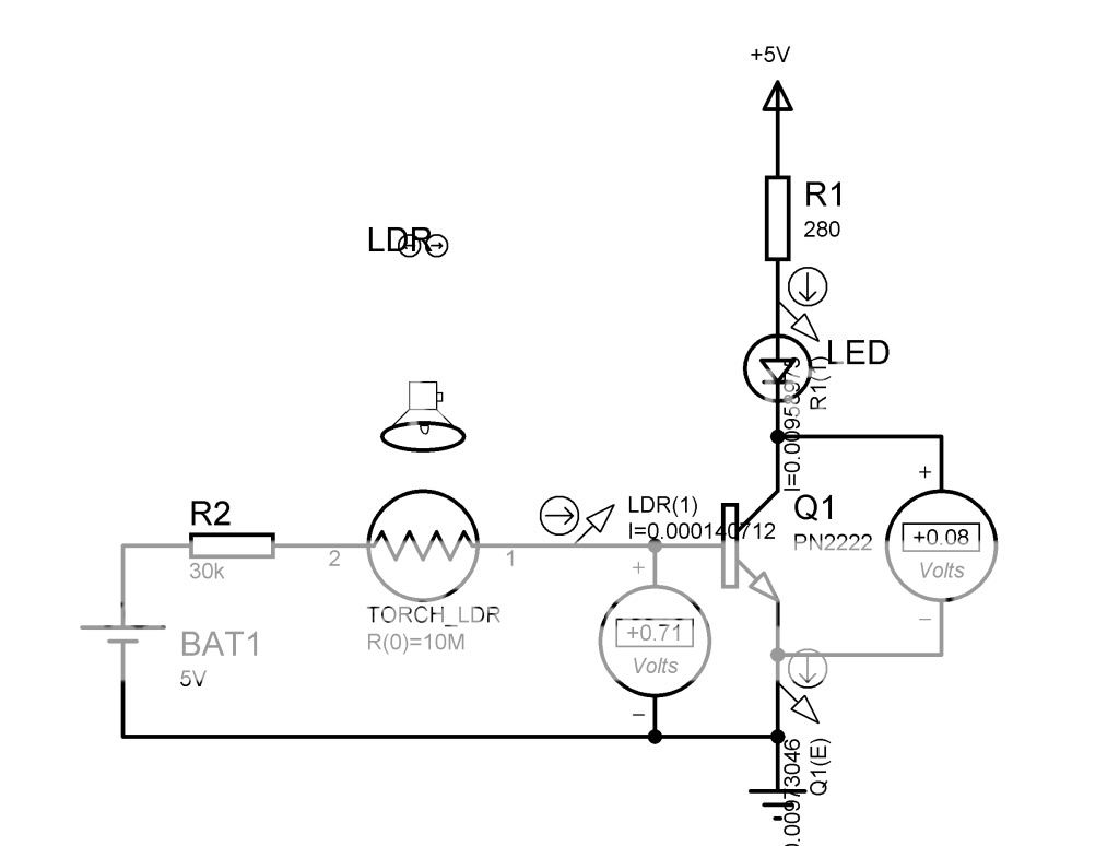

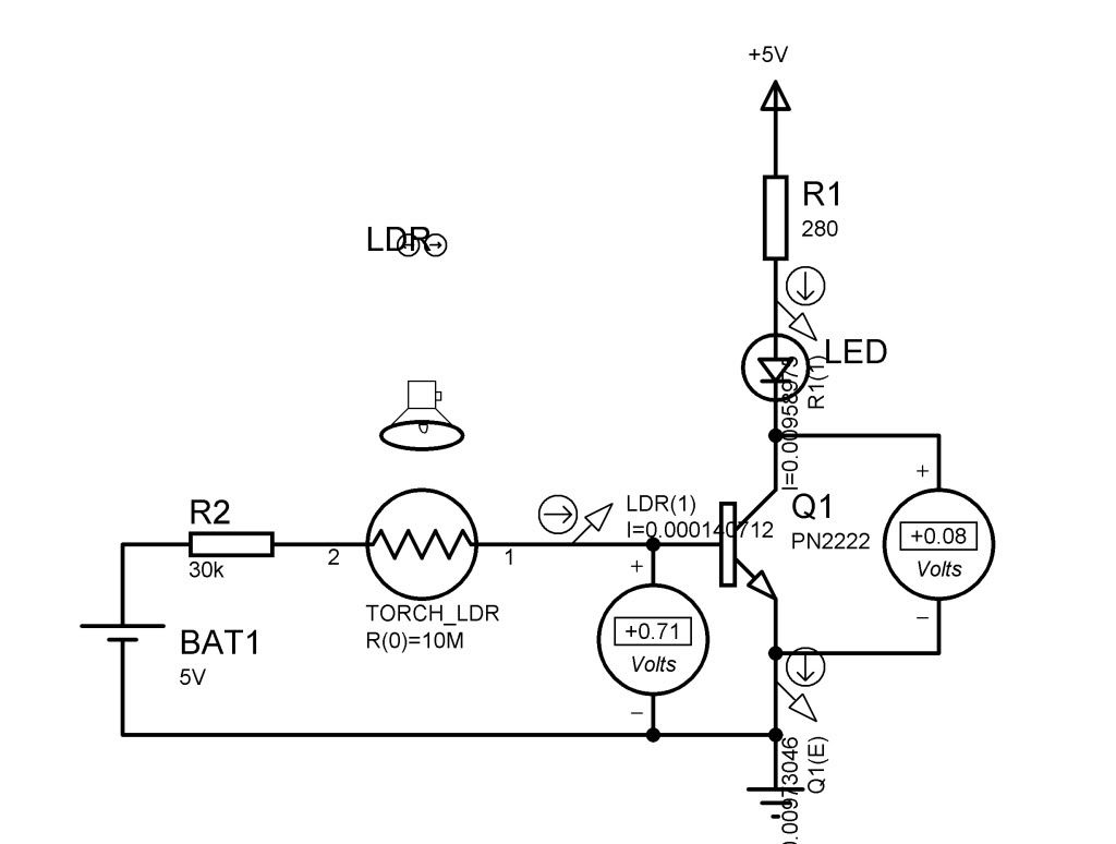

Esto es lo que logre hacer con las restricciones para saturacion y con la LDR en serie hacia la base
Pero esta funcionando a la inversa de como lo necesito, es decir, en este momento, con la maxima iluminacion en la LDR, el LED prende al máximo y con la minima iluminacion en la LDR, el LED se apaga y varia proporcionalmente a la intensidad de luz. La resistencia en serie con la LDR es para garantizar que cuando la LDR tome un valor de 0Ω, la resistencia que halla en la base sea la necesaria para garantizar saturacion en el transistor, y cuando la LDR tome el valor por encima de 0 trabajará el transistor en region activa
