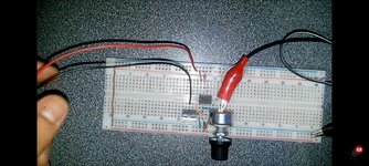

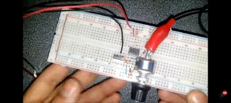

Pues he encontrado estas luces led cree de 1w y unos 3,2 y 3,5v que supongo con unas baterías de 3,7 de 18650 podría alimentarlas. Y en un video explicativo como monta los componentes para regular la luz. Me faltaría el circuito impreso y la modificación para poner 2 luces y seleccionar una u otra. Como lo veis?

Esta esto pero justo es para tira de led y a 12v
