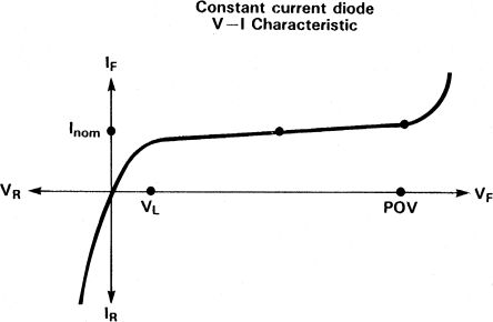

Hola a todos. Hoy he encontrado un dispositivo electrónico que personalmente no conocía, como el tema lo indica es un diodo limitador de corriente. :eek: Comparto una hoja de datos de dicho "artilugio" que sin duda podría ser útil a muchas personas, especialmente en el tema de los LED.
Sería bueno si lo analizamos o si se discute de alguna manera su probable funcionamiento (cosa que desconozco), personalmente diría que se trata de un integrado más que de un Diodo.:unsure:

No es algo nuevo, este tipo de conponentes existe desde hace mucho tiempom, Motorola supo fabricar varios modelos.
Son en realidad diodos de Corriente constante, tienen una curva muy típica
Un ejemplo el CR220
