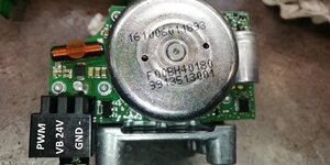

Buenas noches, soy mecánico y llevo tiempo inmerso en este tema : hacer funcionar la bomba Denox arla 2.2 como regulador PWM, venden varios en Aliexpress donde se regula el ancho de pulso y la frecuencia y son baratos.

Si se vende hecho y es barato, compralo, el diseño de ese tipo de cosas lleva tiempo y experiencia, y muchas horas de pruebas ya que una cosa que funciona por una hora, puedo no funcionar a las 5 horas o a los 3 dias, sobre todo por las cargas inductivas que generan armonicos no visibles que dañan componentes de forma silenciosa.
Es una bomba de urea que se encuentra dentro del modulo denoxtronic 2.2
de los camiones modernos, autobuses etc. Se trata de hacerla funcionar fuera del modulo para comprobar si produce presión de urea.

Tiene mucha pinta de motor brusheless, si la carcasa que tiene los números gira me temo que casi de seguro no vas a poder hacerlo andar, la menos no de manera fácil.
