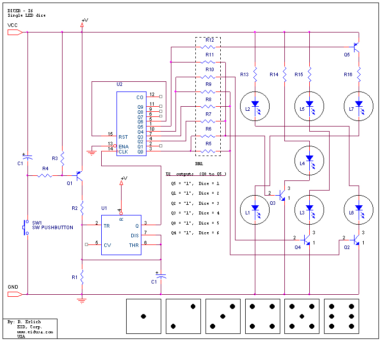

Este otro esquema se parece mas a un dado fisico, claro que se complico un "Poquitin"

Si necesitas un dado usa este:
U2=4017
U1=555

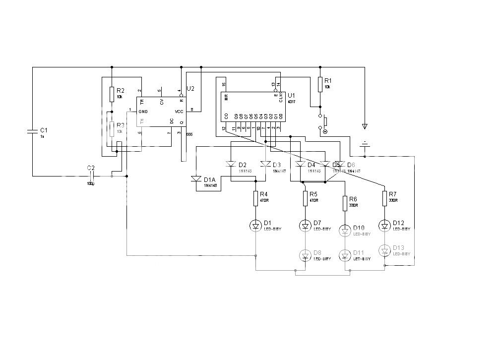

Buen dia amigos del foro....
vengo con una duda enorme.... soy principiante aficionado de la electronica... y para un trabajo escolar encontré la manera de hacer un dado electronico con 555 y 4017 quiero estos 2 integrados por ke anteriormente los use para un juego de luces y pues como ya los tengo quisiera reusarlos....
la cosa es que no me corre bien el dado.... al parecer no me da el numero 5 ni 6
la fuente es esta.... http://www.kpsec.freeuk.com/projects/dice.htm
mi esquema es este... (identico a la pagina ... creo...)
http://i219.photobucket.com/albums/cc51/hurracarrana/dice.jpg
agradeceria si pudieran echarme la mano.... por que nomas no ecuentro solucion.....:cry:
igual si alquien tiene otro esquema... se los agradeceria mucho
De momento mirate esto:
♪ 4117 pata Q1 2 te falta un diodo in4148
♪ 555 pata 1 a masa
♪ Donde unen c1 y c2 te falta masa
♪ pata 1 del 555 a la unión de c1 y c2 y masa
♪ pata 6 y 2 del 555 no tienen que unirse a pata 1
Vamos que te lo mires otra vez

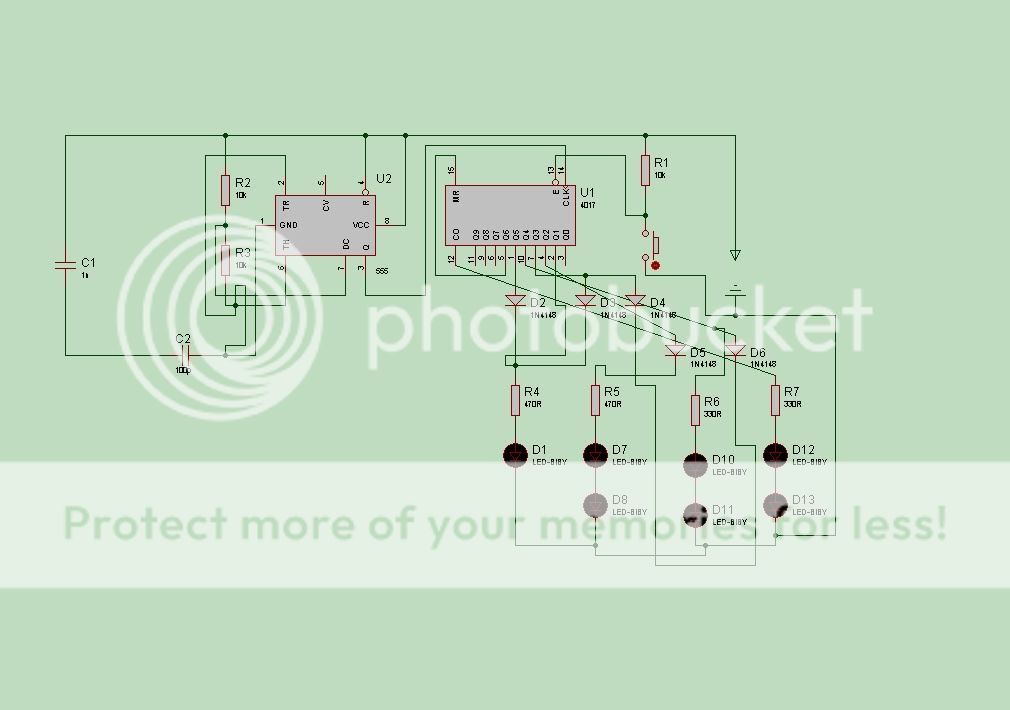

hice este cambio y ahora aparte de no prenderme los les (d7 y d8) se hace un juego de luces... es decir... solo prenden y apagan las luces pero no se detiene en ningun numero..... :(
dejo imagen de nuevo....

iwal :( la vdd ke por mas ke lo checo todo pareciera estar bien :(
si, reconozco las patas cuando las tengo a la vista, el detalle es que en el simulador (uso el proteuss) no me aparece la pata 8
