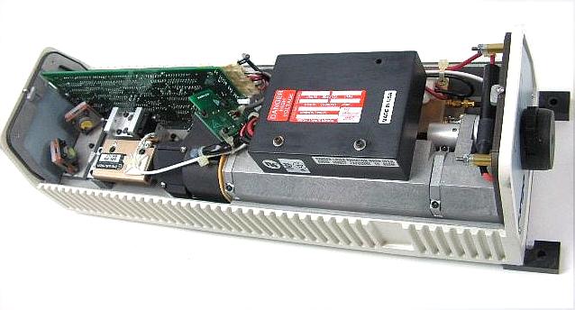

yo abri una fuentesita generica de alto voltaje de un tubo laser.
es muy muy parecido a lo que te mencione del probador de flyback.
digo no soy un ignorante que saca las cosas de la manga, un rato estube en un laboratorio de fisica.
pero si es un oscilador generico y un transformadorcito de ferrita, este transformador tenia 2 puntas obvamente conector de alto voltaje.
era parecido a este que se ve en el laser de alta potencia "la cajita negra es la fuente".
