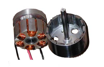

El tema de los vehìculos elèctricos no es que no den buenos resultados... el problema es el costo, màs que nada de las baterìas, incluso estas no han evolucionado mucho y no se consigue una buena densidad de energìa.
Con un amigo nos armamos un karting elèctrico usando dos motores brushless de estos: http://www.hobbycity.com/hobbycity/store/uh_viewItem.asp?idProduct=5139
Despuès tratamos de conseguir dos màs para hacer un vehìculo grande para dos personas pero como tuvimos problemas con el envìo y no tenìamos plata para comprar mas baterìas abandonamos la idea...
