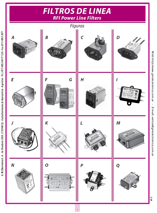

Por otra parte he estado mirando filtros de red que vienen incorporados en el propio enchufe y no son muy caros, asi que tambien puede ser una buena opcion a tener en cuenta. Por ejemplo de la A a la H de esta imagen:
A ver si hay alguien con experiencia en este tema y me echa una mano. Pongo mi filtro con el varistor o compro un filtro de los de la imagen y listo?
Saludos! :rolleyes:
Bueno, he conseguido diseñar el circuito pero creo que voy a poner uno de estos conectores que vienen con el filtro ya incluido, cuestan entre 3 y 5 € y viene todo perfectamente integrado.
Torres007, probaste los filtros? Hay mejoras?
Tengo uno en casa con el B de las fotos que no me acuerdo de donde lo saque.
