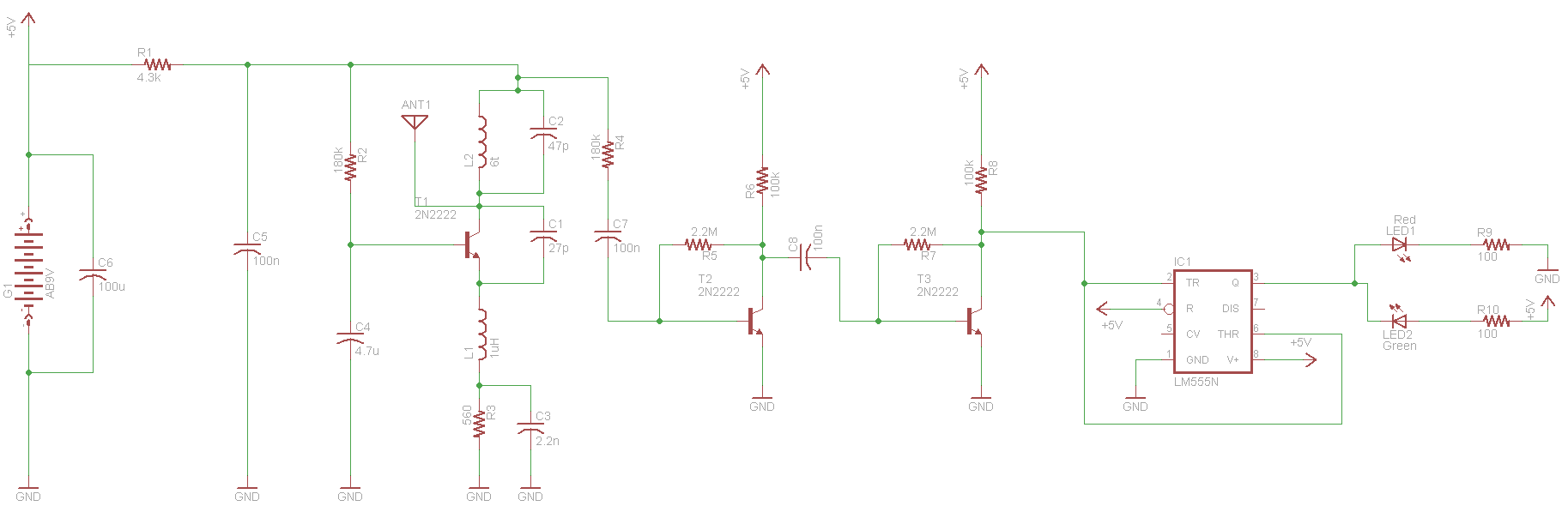

buenas noches colegas, quisiera saber si hay alguien en el foro que me pudiera asesorar sobre el correcto diseño de un transmisor (generador de portadora) y receptor sintonizados a 6MHz, he intentado diseñarlo y construirlo, pero no logro ni alcanzar 1 metro de distancia entre el transmisor y el receptor, quisiera alcanzar como mínimo 10 metros o mas.
he diseñado un oscilador a cristal con un transistor 2n2222 en configuración emisor común,clase A, sintonizado a la salida (colector) no se si este transistor sea correcto para esta aplicacion, para el receptor utilice la misma referencia de transistor en la misma configuración emisor común clase A con un tanque sintonizado en la entrada (base del transistor). y utilice unas antenas que saque de unos radios que tenia. no se si este transistor sea apto para esta aplicación o no se si no estoy adaptando bien las antenas no se que ocurre :(

Para la mayoría de los mortales nos es difícil adivinar lo que otros pretenden hacer...
Intenta postear el esquema de lo que estás tratando de hacer y quizás podamos ayudarte.

¿Porqué 6 MHz? Es una frecuencia baja, si hacemos una antena corta va a tener poco rendimiento. ¿Porqué no usar una frecuencia más elevada, tipo 28MHz o 50MHz?
Saludos C
Coincido con el Moderador crimson, es mas viable uno de mayor frecuencia, el mas comun uno de 27Mhz.
Aqui esta el proyecto:
http://www.pyroelectro.com/projects/pyro_rf_receiver_27mhz/
Podrias probar este: http://radiodiablo.8m.net/3WFETTX.PDF que está pensado desde el vamos para HF.
Si no conseguis los núcleos T50-2 (rojo-clear), en el del acople puede ir bien un T50-52 (verde-azul), que está presente en muchas mother boards viejas. Con ese y subiendo alimentación a 18 V, lográs ~1,2 W y te vas a unos 2 Km diurnos. De noche y si la f está limpia, vaya a saber hasta donde. El núcleo del filtro puede ser tubular con ferrita ajustable. El T de modulación uno de 220 V a 6 ó 12 V, lo más grande posible y rel. de impedancias de unos pocos (2 a 4) Ohms a entre 8 y 18. Ah, y vas a necesitar un amplificador de audio con salida para parlantes (ó hacer uno con un TDA2003.)
La antena, como te dijeron, tiene que ser la correcta y es GRANDE, bobinarla en ferrita no sirve. Va un dipolo de cobre esmaltado de 11,89 metros por cada brazo. Otro tema es que a 6 estás dentro de una banda broadcasting con varias licencias potentes en Brasil, la operatoria nocturna es practicamente imposible. Este emisor va bien hasta 10 MHz sin hacer cambios, solo el cristal.

Hola Don uhf35 , desafortunadamente lo link que posteaste estas dañado y no abre :cry:.
Encontre lo sitio original y ese abre :D :cool: : http://radiodiablo.8m.net/
