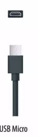

Hola amigos del foro.
Tengo una duda y necesito ver si ustedes me pueden ayudar con ella: ¿Si yo ocupo una Resistencia de 3.4KΩ y solo tengo una de 4.7ΩK, la puedo usar en ves de la de 3.4KΩ, osea en un circuito puedo usar una resistencia de más alto valor que el valor de la resistencia que ocupo?
Es que no tengo un OTG con entrada tipo C para el celular (un OTG es un cable adaptador para conectar un mouse, un teclado o una memoria USB al celular por la entrada de carga) y estoy haciendo uno que vi en YouTube con un conector tipo C de un cable que tengo dañado, pero el conector está en buen estado y todo lo que ocupó es quitar la resistencia propia que tiene conector tipo C y soldar un resistencia de 3.4KΩ entre el pin de color violeta y el pin GND del conector tipo C y con eso ya funciona.
Espero sus respuestas, gracias...
Como esta abajo en el adjunto

Para sacarme las dudas, medí un cable/fichas OTG que tengo y funciona perfectamente y no lleva resistencia alguna entre ninguno de sus pines/conexiones.
A saber, en mi caso, desarme un ratón/mouse USB, desoldé sus cable previa anotación de colores/función dado que no tenia una ficha USB A macho para hace las mediciones.
Medí el cable mediante un multímetro/tester en la mas alta escala de resistencia entre todas sus posibles interconexiones. Una vez descartada que tuviera algo conectado por el propio mouse, procedí a conectarlo al cable OTG y realizar nuevamente todas las mediciones y no hubo ni el mas remoto atisbo de que hubiera una resistencia(al menos menor a 10MΩ) conectada entre alguna de sus conexiones.
Desconozco si los dispositivos mas nuevos necesitan de tal cosa para que funcione pero en todo lo que yo he probado este que tiene algunos años de antigüedad, funciono perfectamente sin mas que las conexiones entre las fichas correspondiente.

Posiblemente no apareció en las mediciones de el quino pin porque las hice desde el USB A y este solo tiene 4 terminales y en ninguno marco resistencia.
Cuando encuentre un conector Mini USB que es el cable OTG que tengo, voy a medir a ver que da.

Pero bro, tú dijiste que USB,, pero dijiste si usaste Micro USB (el de estándar normal), USB Tipo C, etc. La cosa es que yo tengo un conector tipo c y mi celular usa tipo c, que yo sepa el Micro USB no lleva electrónica porque es una conexión sencilla, pero el tipo c, sí porque más pines y si cortas la parte del puerto tipo c de un cable para acceder al conector ves que tiene una pequeña electrónica con una "resistencia de 56K" según el video, yo creo, no se si me equivoco, para eso estoy en un foro, que si vas fabricar un USB OTG Tipo C casero, puede que si necesites un resistencia, no se es mi opinión muy limitada...
