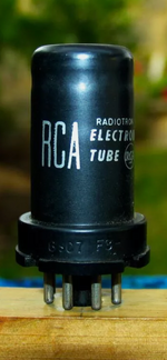

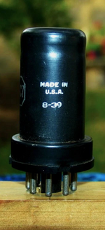

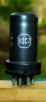

Válvula "6SC7" metálica
Desarrollada por R.C.A., e introducida en el mercado en el año 1938.
Es una válvula " doble triodo" de ampolla metálica, ambos triodos de alto u ( 70 ), base octal, filamentos de 6,3 Voltios, y 0,3 Amperios.
Diseñada primariamente para su uso en audio, como amplificadora de tensión, driver, e inversora de fase.
Si bien son dos triodos independientes, los terminales de ambos cátodos están conectados juntos en el pin 6 del zócalo, por lo que suelen ser llamados " de cátodo común ".
La válvula 6SC7 fue la predecesora de la válvula 6SL7 GT.

Válvulas de mi colección
