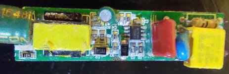

Driver Led
Ves muy bien porque es asi y claramente se ve que ha tenido un sobrecalentamiento, por ende el IC (n)
Gracias amigo Jota Jota y Dosmetros, estoy con vosotros y el IC 👎, pero con el fin de aprender y hacer pruebas, me podéis ayudar con lo que os preguntaba en este párrafo:
“Por último, ¿puedo desoldar el PIN Nº5 del PT4227A) y darle tensión a 14 V (para superar el valor umbral) con una fuente auxiliar?. Es decir, por un lado le doy los 220V y además y a la vez, desueldo el PIN Nº 5 y le aplico 14V con una fuente externa. ¿tendría problemas con las tierras?. Con esto comprobaría si las resistencias R2 y R3 (resistencia de carga) en carga trabajan bien, pues sin tensión me marcan bien.”

Hola gente del foro:
Estoy reparando un drivers de led muy sencillo. He medido todos los componentes y aparentemente está bien. Creo que la sencillez viene porque usa el PT4227 que integra muchos componentes. ¿sabéis si existe un sustituto?.
Bueno seguro que a algunos de los maestros se le ocurre algo, quedo a la espera de vuestra ayuda.
Hay varios se me pasan muchos :unsure:como el OCP8155, OB2358, PL3536, CRE2538 solo es cuestión de buscar Driver LED y comparar el Datasheet, pero para que quieres arreglar ese Driver no vale la pena, con el dinero del IC compras un Driver Chinito nuevo o me equivoco? :sneaky: a menos que quieras entrar al Mundo Driver Led, bueno ahí si tendrías que estudiar un poco de como funcionan, como oscila, como regula su corriente y demás.

Ya lo creo, el IC no vale la pena arreglarlo, pero lo que a mi me gusta es trastear por eso te preguntaba esto:
"¿puedo desoldar el PIN Nº5 del PT4227A) y darle tensión a 14 V (para superar el valor umbral) con una fuente auxiliar?. Es decir, por un lado le doy los 220V y además y a la vez, desueldo el PIN Nº 5 y le aplico 14V con una fuente externa. ¿tendría problemas con las tierras?. Con esto comprobaría si las resistencias R2 y R3 (resistencia de carga) en carga trabajan bien, pues sin tensión me marcan bien."
¿Sabes si puedo hacerlo?.
