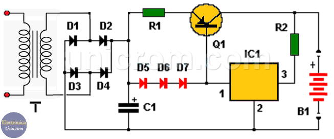

Comenta cual seria el fin, ya que hablas de baterias de auto (carga a muchos amperes), y SAI (UPS, Sistema de Alimentacion Ininterrumpido, que usa menos corriente)
El fin sería un cargador para batería de carro pero con desconexión automática y leds indicadores acá le ponen un diodo a un transformador y dale pero quiero algo más elavorada. Hhable de UPS porque el transformador que tengo pertenecía a una de ellas. Tengo un puente de Diodos que lo reciclé de una placa de monitor LG de tubo ya la palca no servía me la regalaron para piesas también creo tener uno de fuente Atex. De hecho tengo una fuente Atex que tratamos de reparar acá en el foro pero me recomendaron no intentarlo porque la placa estaba en muy mala condiciones, había recibido una sobrecarga, tal vez pueda usar algún componente de ella.

Habria que ver algun zener que maximo sea 12V, tienes alguno?
Ojo que ese circuito es solo DESconexion automatica. Eso quiere decir que necesitas desconectar de la red electrica el aparatejo para "reiniciar" y vuelva a cargar.

El de 5.2V te puede servir, ya que los de 13, te pasas de voltaje, entre los 13V del zener, el voltaje del gate del SCR, y alguna que otra perdida por ahi, se te va mas alla de lo recomendable.
No se bien por qué usa esas resistencias mas el potenciometro, pero creo que se puede reemplazar por otros valores

Por sencillez, efectividad aparente, compatibilidad con los niveles de tensión e intensidad de carga requeridos por las baterías de automovil, te sugiero el circuito propuesto en ese enlace.
Espero lo puedas abrir desde tu casa y que te sea fácil reunir los componentes.
