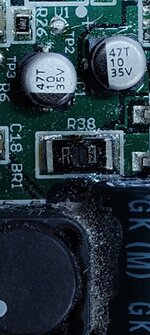

Hola
Me podéis ayudar a identificar está resistencia, o eso creo que es, y donde la puedo conseguir
Es de una lijadora Bosch por error le metí corriente al revés
Gracias
Con esa foto es virtualmente imposible, incluso si fuera una excelente foto y si el componente tiene quemada la superficie también sería imposible.
Tal vez peque de irreverente, trataste de buscar en google info específica para tu modelo de máquina?
Si la respuesta es nó:
Vaya y quémese las pestañas buscando
Si la respuesta es sí:
Buscaste bien?
SI la respuesta a la anterior es sí:
Vas a tener que tratar de trazar el circuito que lo involucra para empezar la tarea detectivesca 💁‍♂️
