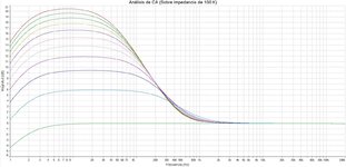

Estimados colegas, tengo que construir un filtro de bajos para un amplificador alimentado con 18 V. simples, alguien lo construyó, funciona bien ?
Adjunto circuito.

El LTSpice es gratuito, por si quieres tener algo completo, lo único que es un poco complicado al principio, ya que no corre en tiempo real, sino que hace la simulación y puedes ver en gráficas los resultados...
La familia de curvas que se muestran a continuación se lograron variando VR1 desde 0 % hasta 100 %, en saltos sucesivos de 10%. Curva verde (más inferior) es para VR1 en 0 %. Curva roja (más superior) es para VR1 en 100 %.
La única modificación que yo sugeriría hacer al circuito es reducir C7 de 22uF a 10uF, con lo que el PSRR mejora favorablemente y ligeramente en una zona frecuencial bastante sensible en todo filtrado de fuente (entre los 100 Hz y los 120 Hz).

Dejo para quien lo desee construir que piense qué clase de potenciómetro le conviene para ajustar más convenientemente el punto de interés. Queda también para quien lo desee construir que piense si le sirve ese tipo de respuesta para lo que necesite lograr.
