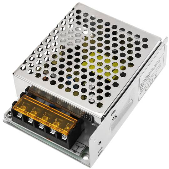

Vale, la cuestion esque quiero una fuente de alimentacion regulable, hasta ahora usaba una fuente atx de pc con los tipicos 3, 5 y 12v pero es muy grande y no me quedaba claro la entrega que W. Pues vi por internet el kit este de KKmoon y como podeis ver no solo lo he frito sino que he perdico la paciencia. Ahora tengo una fuente industrial que me con un IN de 220AC me saca un 24CC. Ahora necesito un nuevo "regulador" economico que me permita lo pues eso, ir desde 1v hasta lo maximo que pueda sacar y no estaria de mas poder tener un potenciometro para limitar lo Amp.
Gracias
puedes poner foto de la fuente y si se puede su capacidad de corriente?
si lo quieres para hacer una fuente de laboratorio, es suficuente unos 5A

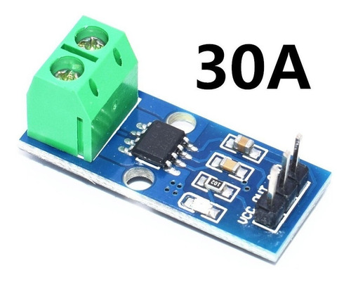

y este modulo para sensar la corriente...
busca como poner un Arduino con ese sensor de corriente y una pantalla.
para limitar la corriente puedes usar el arduino y es sensor de corriente y un transistor para el corte.

Vale gracias, no tengo ni idea de arduino pero tengo uno, pero si me ayudais voy a poner todo mi esfuerzo a ello. La fuente que tnego es esta:
Pero en los link que me has mandado no hay ningun regulador para poder ajustar el voltage y amp.
