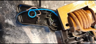

Sería interesante que envíes imágenes nítidas del soldador que tienes, que tipo de núcleo lleva, y luego ver que se puede hacer.
tiene nucleo EI 50x55, 20mm de apilado,
Tiene las chapas soldadas, se que esto tiene un motivo pero no me acuerdo cual es
De todas formas, mis macabras intenciones incluyen usar un nucleo algo mas grande, reciclado,
Asi no se mide la sección de un núcleo tipo EI, se debe medir la rama central de la E en cm, y se multiplica por el ancho del apilado en cm, cuyo resultado da en cm2.
El motivo es para acelerar el proceso de produccion, en detrimento de las perdidas originadas por corrientes parásitas de Focault.
Complicado para desarmar, se debe cortar con amoladora el cordón de soldadura, y luego para armar hay que volver a soldarlas con electrodo revestido, o alambre mig.

Tengo 20x20mm de seccion central, por lo tanto
Seria
Pn=Sn^2 *0.95 segun recuerdo se cacula con las seccion central en Cm2 y luego le descontamos un 5% .. .
Pn=(2*2)^2
Pn=(4)^2=16w .... 15.2w con descuento, con razon se quemo. me resulta mucha la diferencia entre 15w y los 100w promocionados por el fabricante del soldador , pero bueno, seguramente algo se escapa en mi calculo.... seguramente producto de que hace 25 años no calculo un transformador como corresponde.,..

Ese transformador tiene un nucleo muy pequeño para 100 W, y eso es debido a soluciones de compromiso, un núcleo más grande haría que el soldador sea mucho más pesado, (y más caro), de hecho estos tipos después de un rato de uso, se calientan tanto, que los debes dejar que se enfríen, por queman en la mano.
Si no son de buena marca y calidad terminan quemándose.
Son así, pequeños con altas pérdidas, al soldar se busca que caiga la tensión del secundario, y que aumente proporcionalmente la corriente y que esta se mantenga constante, estando al borde de la saturación.
No vas a sacarle más potencia al núcleo que tienes.
