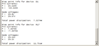

Publicá un esquema hecho a mano de como quedó lo que hiciste con los diodos y yo pruebo de simularlo y te paso los resultados. Tal vez sea fácil modificar alguno de los esquemas que yo tengo hechos.
Solo la parte de los diodos difiere...y el resistor de ganancia en la entrada que en este es el original (180 vs 120 creo).

Bue...no tenía exactament el diodo Schottky que usaste pero puse este otro que tiene un poco menos de tensión directa, el MBR0530, unos 150mV menos pero bué...es lo que hay con las ganas de buscar que tenía.
El esquema que simulé es este:
y la polarización estática de ese amplificador es:
y el transistor Q6 tiene en el emisor:
A mi juicio esos valores sonn muuuuuy bajos y no me los creo del todo, pero aún así, habría que subir la corriente del emisor de Q6 a unos 20 o 30mA para estar cubiertos. Vos decidirás que hacer...pero vas a tener que medir.

No necesariamente, pero como mis transistores eran medio truchos y las tenía disponibles, pues usé esas para dar un poco mas de realimentación local. Nada importante si con 0.1 te funciona bien.
Y no probés a 15V sino de 35V para arriba, por que a partir de los 35V los valores de polarización comienzan a aproximarse a los reales. Por debajo no funciona nada bien...

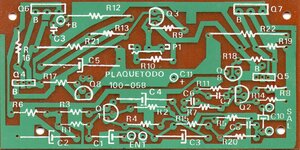

Un comentario... los diagramas tanto Plaquetodo como Texas dispones del Preset como serie entre las resistencias...pero en el PCB Plaquetodo lleva el punto medio del preset a la base del transistor Q3. (creo que el tuyo tambien)
Supongo que esto cambia la sensibilidad de ajuste usando el preset como divisor... no hablo del resultado que es el mismo una vez ajustado. :unsure:
Nono, el preset está conectado exactamente como en la foto que subiste, tiene el cursor en corto con el terminal de la derecha y el otro terminal va a una resistencia de 100 ohms (R9 en tu foto) y a la base del transistor.
Para ajustar el preset tenes que ponerlo al mango para la derecha (el PCB visto "de frente") y luego lentamente girarlo hacia la izquierda. Como yo tengo preset de 250 ohms tuve que achicar la resistencia de 68 ohms a 22 ohms (R10 en tu foto) para que pudiera calibrar mas o menos cerca del centro de la pista, pero con las resistencias de 10 ohms para las oscilaciones me quedó mas cerca de la izquierda que del centro...pero no mucho...mas o menos a 3/4 de giro hacia la izquierda.
