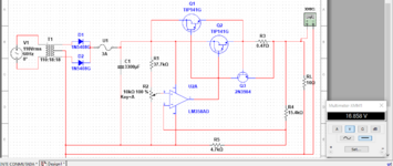

Alguien me podria explicar como esque usando dos diodos de esta forma, de dos ondas senoidales que entran sale una salida constante.

Aqui esta amigo, es que segun esta foto que saque de internet, ese circuito regula 20 voltios 5 amperios, suministra hasta 22 voltios, pero no se como verificar que en realidad suministre 5 amperios, si le coloco una carga pequeña la carriente aumenta hasta 3,23 mA, y si le pongo una carga grande la corriente se hace pequeña de [uA].
Pero no se si creer que ese circuito es en realidad de esa fuente conmutada.

Hola a todos , la respuesta es muy sinples , lo capacitor "C1" que is queda en lo restante del circuito hace la filtragen del AC ya rectificado en onda conpleta.

Ese esquema eléctrico no se corresponde con ese tipo de fuentes de alimentación de la imagen "ni aunque le pongas trenzas".
Es el esquema de un regulador lineal y la foto muestra una fuente switching.
Los diodos son los encargados de rectificar las dos ondas desfasadas 180º que salen por los extremos del bobinado secundario con respecto al punto medio, por eso en el punto de unión de estos tienes una salida del doble de la frecuencia del que alimenta al transformador y continua después de filtrarla.
@Luis Panchana Parra tienes errores en esta imagen:
Por que no has conectado la salida del LM358 a las bases de los dos TIP141, has intercalado un instrumento y no es lo mismo que el circuito anterior.
No se que quieres medir, pero eso esta abriendo el circuito.
Saludos, JuanKa.-
A menos que el instrumento sea un amperímetro ... desconozco la iconografía de es programa y coincido plenamente que son mas instrumentos de medición que componentes en sí, complicando la comprensión del esquema en general y el análisis de su funcionamiento.
Por eso odio los simuladores en los cuales conectás "dibujitos con instrumentos" en lugar de señalar donde querés tomar la señal y de que forma querés tomarla. Eso es bien de viejo y de macho (y) (y) ...pero mas de viejo que de macho :LOL::LOL:
