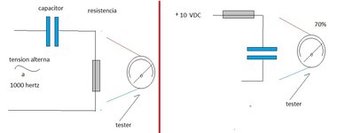

Aqui en el adjunto podrá ver las 2 maneras básicas de medir capacitores a saber :
1-A la izquierda el método por frecuencia, es el mas eficiente, en seguida se da cuenta si el capacitor no trabaja bien para audio o radio. PAra trabajo profesional es mejor este método.
2- El método por tiempo de carga, es también usado, es mas barato, usa una fuente común, pero sirve mas para capacitores que uno sabe que funcionan, pero desconoce la capacidad. Se lo carga hasta el 70% de la tensión de fuente.
