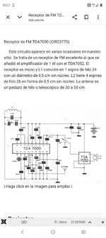

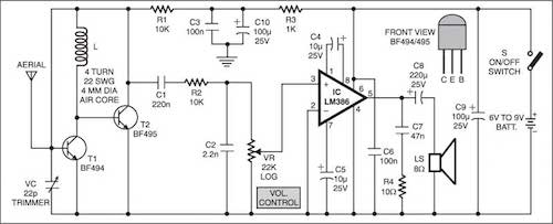

Hola, ¿me gustaria saber si hay algun electronico si me puede enseñar si existe algun esquema sensillo para hacer un sistema basico de sintonia FM (porfavor, puede ser el esquema a dibujo o hacerlo de la manera mas sencilla posible)
Existen algunos IC´s que, antena mediante, captan y decodifican la señal de FM con el solo agregado de unos componentes externos
Buscá en el foro por el TDA7000. Es un chip que funciona bien y es relativamente económico, pero dependiendo del rango de frecuencia a sintonizar puede requerir un diodo varicap medio difícil de encontrar.
De todas formas es un receptor monoaural simple...no empecés luego con querer procesar multiplex y usar cosas digitales...

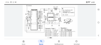

Hola, soy Juan. No es fácil sintonizar FM con un circuito sencillo. Prueba con el circuito integrado TDA7000. Te adjunto unos archivos de circuitos que puedes armar, pero ten paciencia y mira en videos de la web. Te adjunto tb un circuito AM que funciona bien, es básico, necesitarás un diodo de germanio, desde mi casa en Granada sintonizo radio Taiwán, BBC y alguna de am en Madrid. Suerte.

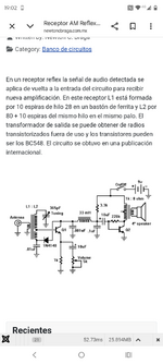

Hola a todos.
Recientemente monté este circuito de Am, sintonizo radio Taiwán, BBC.....tengo una antena de hilo de 20 metros y una buena masa. El problema es que, siempre se oye como un pitido que no consigo anular. Puse un cerámico 104 entre una de las salidas de audio a tierra y mejoró. Alguien podría darme alguna idea para mejorar la salida audio??? Por cierto, le puse un diodo oa90. Gracias.
    280.3 KB · Visitas: 14
Hola Sulayr, buen día.
Le adjunto esta dirección en la que podrá encontrar algo de teoría de este tipo de receptor y además indica la construcción de un amplificador de baja frecuencia.
Otra alternativa para amplificar la salida de audio es elaborar un amplificadorcito con un LM386, pero estimo que para evitar ruidos molestos debería intercalarse un firltro pasabandas de audio, es cuestión de experimentar y lo más importante.....aprender!!!
La dirección: El receptor reflex.
Espero que le sea de utilidad.
Le envío un abrazo.
C.B.
Se de gente que lo ha hecho y le ha funcionado. 🤷‍♂️
Lo seguiré intentando

Hola Charlie, muchas gracias por la información. Ese circuito me gusta y tengo los componentes.voy a montarlo esta noche y le contaré los resultados.
Gracias.
