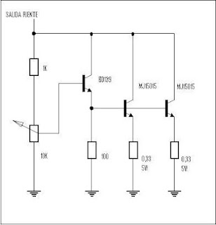

Dummy load para poner en marcha amplificador reparado.
Hola! Para probar la fuente se puede usar una ? Por Internet encontré un circuito (adjunto) se ve bonito :3 jaja
Si la fuente es simétrica.. o sea tengo un +V gnd -V .. ¿ Se podría implementar dos circuitos de esos ? Adjunto 2 opciones que se me ocurrieron , en la opción 1 pensé en poner el Mosfet complementario al mtp3055 pero no se cual es, lo busqué pero no encontré , pensaba en mejor poner las resistencias de 1 Ohm de mayor potencia, 10 o 15 W.. para soportar mas corriente.
Gracias por leer! :D Saludos

Si o podes usar alambre de nicrom. o una resistencia de calefon o estufas que son de1000w o más y podes usar un selector mecánico y un par de amperimetros y voltimetros para ver como se comport claro que podes usar un par de mosfets como llaves pero fuera de corte y saturación será en ellos que se disipe mayor calor... o igual.. incluso con un mosfets con baja RS interna ...
Yo armé ésta hace mucho:
y anda lo más bien.
Para tensiones negativas habría que usar transistores PNP.
Saludos C

voy a probar armando el circuito que antes mencione,, y aprovechando que el lm324 tiene opamps de mas lo armo doble,, y como dice fogonazo "El orden de los productos no altera los factores" jajaja armo directamente lo que puse como opción 2.. para no complicarla jaja..
vi que lo probaron en un video y tiene pinta de funcionar.. pero era simple.. igual supongo que no tiene que haber problema si al final la fuente simétrica es como tener 2 fuentes en serie, tomando como referencia el punto medio..
y obviamente todo montado sobre un "SEÑOR DISIPADOR" con cooler y toda la menesunda.
me interesa medir el rizado de la fuente..así que espero funcione!
saludos! :D

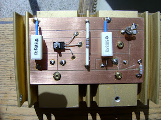

hola! molestando otra vez jaja
tengo unas re dudas con este circuito.. lo estoy probando con una lampara en serie de 42w 220v halógena, esas que sustituyen a las incandescentes, pero no se si es lo mismo. la cuestión es que ya medí todos los componentes antes de montarlos revise muuuchas veces todo, y no hay nada en corto. pero aun así la lampara enciende con bastante intensidad, no completamente pero si importante.
todo lo que es pre (control volumen, ecualizador,reverb) esta desconectado, solo esta el tl074 que es parte pre y parte realimentacion, la entrada del amplificador tiene un conector asiq ahi separo del todo lo que es pre..
los transistores son nuevos, el LM3875 lo probe con el circuito que da el datasheet y anda bien medí en ese circuito el offset y me dio 0,5mV.. eso si le intercale entre las ramas de alimentación unas resistencias de 4,7 ohm 15w de cada lado, porque la tensión de la fuente me pareció excesiva..
ahora monte todo y verifique varias veces que no se este tocando nada. lo prendí y la lampara hace eso, igual medí algunas cosas ya que ni los transistores ni el LM ni las resistencias de potencia calientan en absoluto. todo esto sin carga conectada.
lo que note es que la tensión entre +v y -v es baja unos 15V, sera por la lampara en serie supongo, mandando a tierra la entrada del ampli medí la tensión entre el pin de salida y tierra (no la "tierra" del conector de salida, que no se porque tiene esas resistencias) y me dio unos 20mV. medí también la tensión que sería el offset del LM (la que esta en la base del tip36) respecto a tierra y me dio 0,75V (algo elevada).
haciendo el paso 11) y con el dedo o no en la entrada solo me dio 50mVac en la salida.
... bueno estaba escribiendo hasta acá y se me ocurrió medir la tensión en las resistencias de 0,22ohm; donde debería haber entre 25 y 40mA, y por ley de ohm una caída entre 5,5 y 8,8mV.. habiendo en estas una caida de 80mV !! 10 veces mas,dando unos 400mA,,mucho!! gire el preset (reduciendo la resistencia hacia el lado de la base del tip35) y logre bajar es tensión a 70mV. le saque la resistencia de 1k que esta de ese lado y bajo a 60mV. logrando con estos ajustes que la lampara bajara en intensidad..por lo que parece que el problema esta ahí. todavía falta bajar mucho mas esa tensión! como hacerlo? le pongo una resitencia mas grande del otro lado? (o sea entre el preset y la base del tip36) si le bajo a cero la resistencia entre la base del bc y la base del tip35 puede ocasionar problemas?

..sigo probando, le saque R6 y reemplace R3 y R7 por una de 6k8, y no baja de 27mV la tension en las R de 0,22 (este valor se da al extremo del preset dejando en 0 la resistencia entre bases del bc y tip35).. medí la tensión entre las bases de los tip y da 1,2V..
El primer BC547 (Izquierda) de la etapa VAS está mal conectado. Salvo que el autor decidiera conectarlo como diodo de compensación. :unsure:
¿ De donde sacaste ese circuito ?
lo dibuje con un programita bastante feo, es un amplificador de guitarra macson de 100w, asi estaba cuando lo desarme, y el que lo reviso antes se le quemaban los transistores.. los dos bc estan en contacto con el disipador, y bien juntos..
sera que le cambiaron ese transistor? como tendría que ir conectado? porque físicamente no entraría de otra forma,hasta tiene el dibujo de la posición en la placa, a no ser que sea otro tr que vaya en su lugar..

en la imagen dibuje aproximadamente como se ve de arriba el circuito, con sus pistas y componentes, de la etapa que regula el bias, y eso que vos llamas VAS.. así esta originalmente, todo contra el disipador..
ahora bien, los menores valores de tensión/corriente sobre las R de salida los obtuve con el cursor del preset hacia el extremo de A, o sea RA= 0 RB= 5k aprox.
sera que no van esos bc, y van otros? evidentemente el problema esta en esta etapa..
