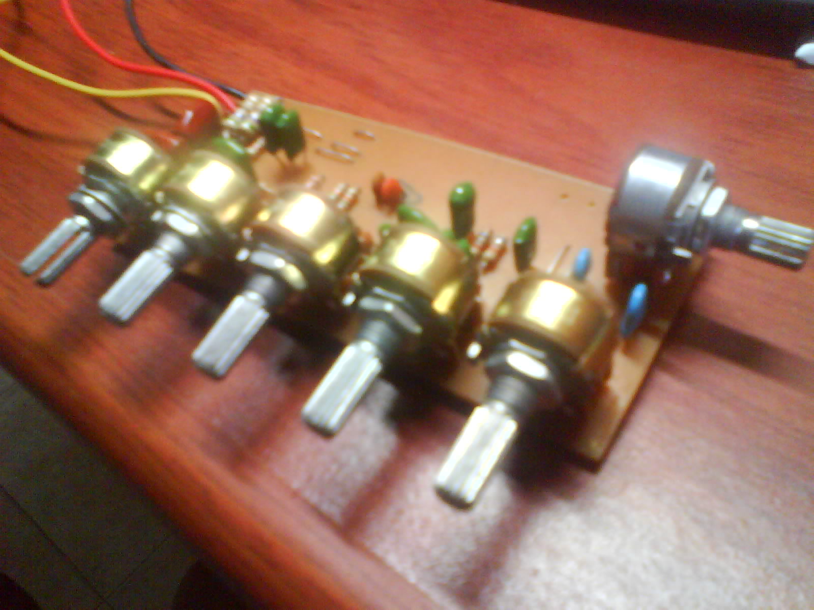

Ecualizador pasivo 5 bandas ¿qué pensais?
este ecualizador se debe conectar ANTES de la amplificacion y no despues
Despues del amplificador lo unico que se puede conectar son parlantes (bafles, altavoces, speakers, como sea que se le diga), todo lo demas que tenga influencia sobre la señal de audio, ecualizacion, comprecion, filtros, camaras, FXs, etc etc, se coloca antes de entrar al amplificador. Una ves que la señal entro al ampli, no es posible modificarla.
saque que va despues del amplificador por que asi es que se especifica en la pagina cosa que me parecio ilogica y quise consultar con ustedes...
En la pagina original dice que esta pensado para un sistema ya amplificado, peso se debe a que es un circuito que atenua demasiado la señal, por eso necesita bastante nivel de entrada para poder funcionar, pero luego a la salida si o si, debe conectarse a una potencia.
gente me hice un pcb para este ecualizador pasivo, aun no lo he probado quizás esta semana lo haga, lo dejo para que lo miren y si encuentran errores me lo hagan saber

y si funciona? es un muy buen circuito todas sus bandas funcionan con sus-frecuencias descritas.
Pero estuve mirando ayer y me di cuenta que no es necesario poner un ampli a la entrada del ecualizador yo lo hize asi y me entrega una señal muy baja pero ecualizada.
luego le puse mi celular a la mitad del volumen a la entrada del ecualizador y a la salida le puse un amplificador de tan solo 8w x canal y funcina perfecto estoy muy contento de qUE tambien me funcione. espero te animes a crear este ecualizador en cuanto te pase el circuito:D

Hace bastantes años de está publicación, pero no creo que esté demás la aclaración sobre el tema tratado, y que pueden prestar a comentarios como este.
Un ecualizador pasivo no lleva amplificadores operacionales ni ninguna forma discreta del mismo, por lo que el rango de frecuencia puede ser muy acotado, y ni hablar de la ganancia, que va para abajo, por lo que es necesario tener un buen nivel de señal a la entrada, o sumarle un preamplificador o un post amplificador para que pueda "rendir" algo.
Esto siempre y cuando sea necesario, aunque yo diría que la mayoría de veces...
