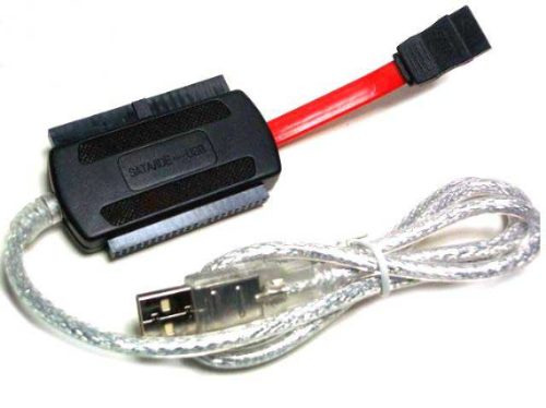

Como dije antes, este cablecito junto con una vieja fuente me salvo las papas en varias ocasiones a falta de lectora para bootear, tocando una configuración en el bios, para que me permita el booteo desde esa lectora improvisada, o empleando viejos rigidos ide para sacar la data para formatear

hace poco tenia un disco de nootebuk de 250gb ,se da por mirarlo y le desconecto una ficha,,
la ficha era un adaptador , y que veo ,las mismas fichas que los discos grandes ,la sata y la de alimentacion,
lo coloco en mi pc,para probar y funciona :)
Mi notebook tenía espacio para 2 discos. Las fichas eran SATA.
Al sacarlos, no me di cuenta y saqué todo, disco con todo el soporterío. Para mi sorpresa, el soporte es un adaptador de 2 SATA a 1 SATA.
