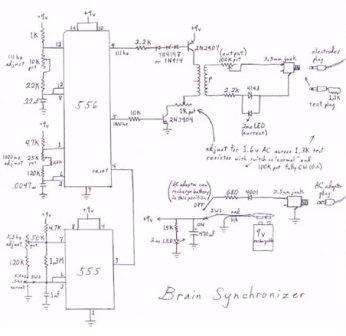

Si alguien está interesado, le agradecería que me pudiera ayudar a hacer el PCB. Soy un principiante. ...

Ese circuito genera alguna forma de onda entre el 556 y el 555 , elevada por el transformador más los dos transistores.
Te aconsejo que compres alguna plaqueta genérica para portar integrados y lo armes cableado
Me preocupa que no veo datos de dicho transformador . . .
http://www.futurlec.com/Protoboards.shtml
De un lado se aprecia un Tap central, se me ocurre que es un transformador de alimentación de "No se que tensión" a "No se que otra tensión" trabajando con entrada por secundario.

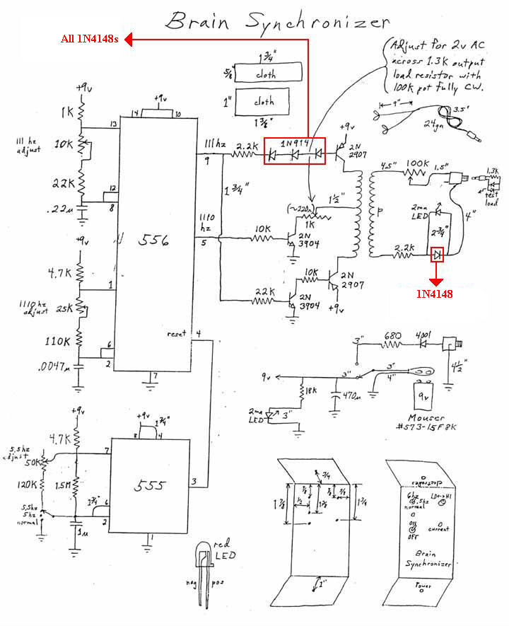

Aunque lo compró en Mouser con la referencia 42TM006-RC. Hay un esquema actualizado en Google:

De todas formas todo sería más sencillo con un microcontrolador flojito, y eliminando la necesidad de ajustar la frecuencia con los potenciómetros.

El transformador es un pequeño transformador de señal.

La tercera columna es el codigo de Radioshack o de otra tienda. La última es la del precio.
