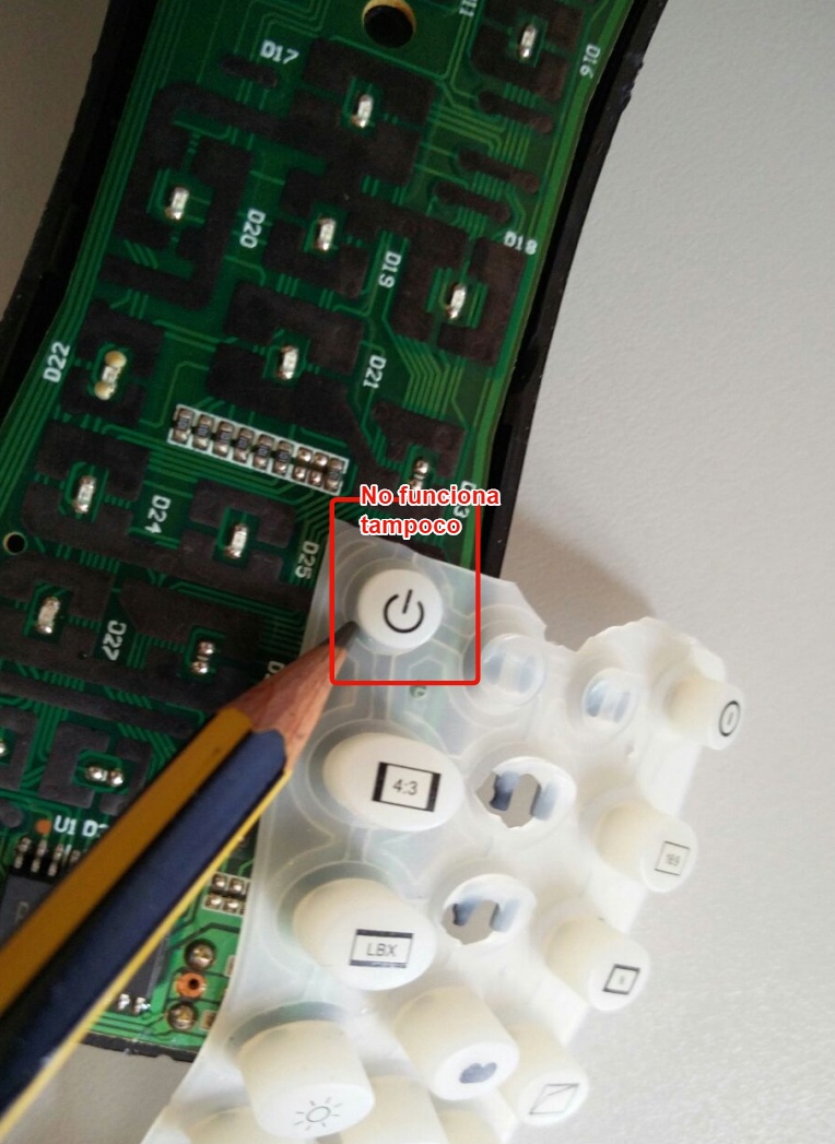

Esto es algo que escapa a mi comprensión a ver si vosotros sabríais darme un poco de luz:
Tengo un mando a distancia que ocurre lo siguiente

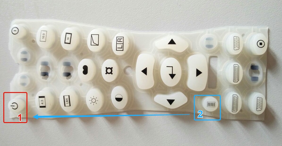

Segun la botonera esta:
Si pulso con el boton 1 de encendido, no funciona

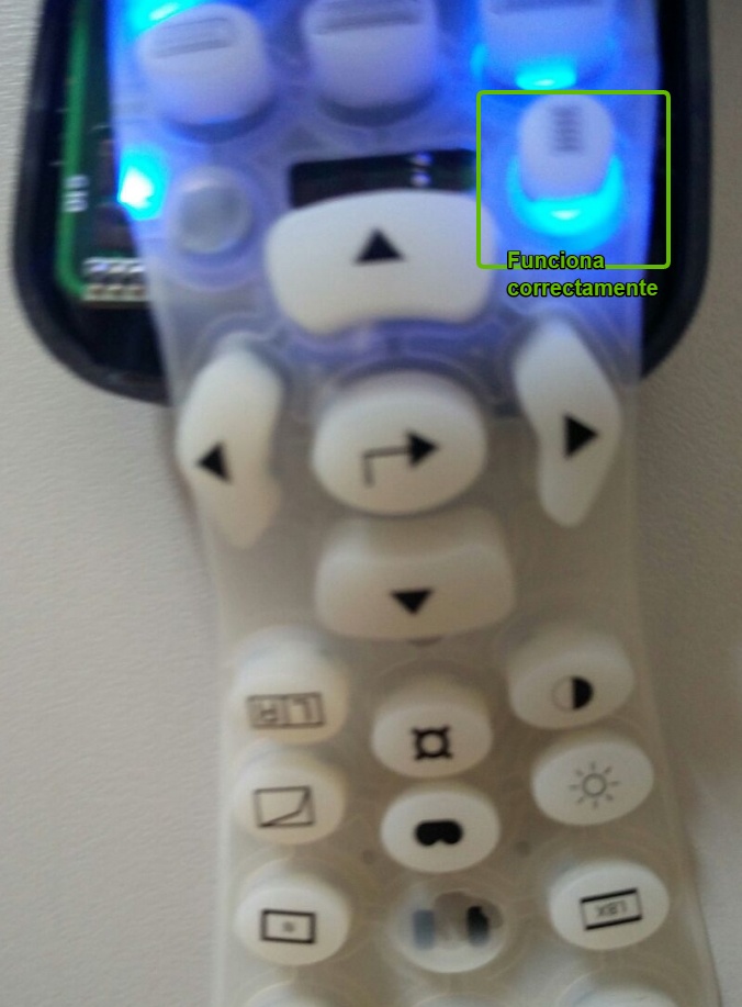

Pero si pongo el boton 2 encima de la parte del circuito del boton 1, entonces si funciona bien
Es como si algo en la parte de atrás estuviera roto

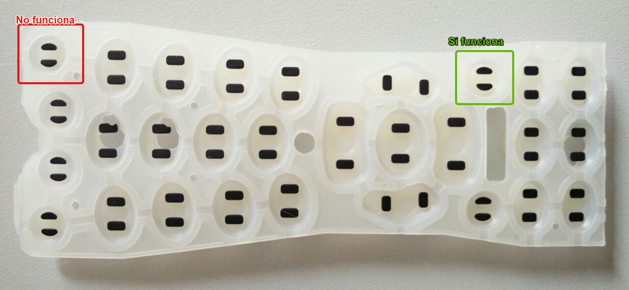

El circuito funciona correctamente porque como ya digo, probando el boton 2 en la parte del circuito del 1 funciona:
Pero con el boton 1 en la parte del circuito del 2 no funciona
Conclusión: Algo pasa en la goma en la parte del botón 1 que no hace contacto. Pero los examino de cerca y estan exactamente iguales ambas botoneras por detras.
¿Alguna idea?
La parte conductora de la goma es "Engañosa", el aspecto puede ser impecable y NO funcionar bien, o directamente NO hacerlo.
1) Intenta limpiar los contactos de la placa y de la goma con alcohol isopropílico y papel de cocina.
2) Se pueden pegar sobre los contactos de la goma nuevos contactos (auto-adhesivos) que se venden en casas de electrónica
3) Tira a la basura el remoto

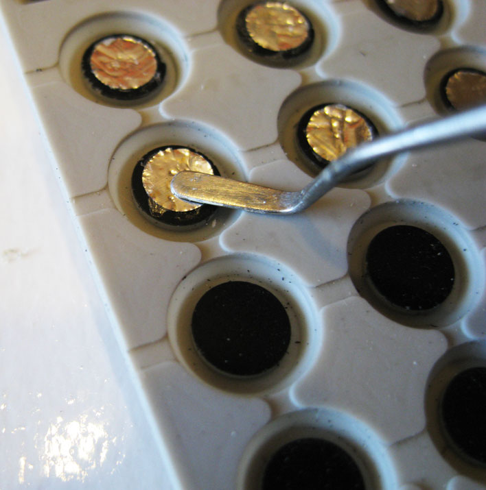

Lo del papel de plata he visto que la mayoría de la gente dice que no funciona o falla pronto
Y lo del grafito no me ha funcionado. Seguire probando opciones.

Podés medir las gomitas con el tester en Ohms , comparando la que no funciona con una que si funcione.
Opción de Dosmetros , compro una calculadora barata , que obviamente tiene las gomitas nuevas , con un cutter afilado corto una feta del que no funciona y una feta del nuevo y la pego con adhesivo de siliconas (las siliconas fué consejo de otro miembro , creo el Griego , porque el cemento de contacto se depega)
Opción de emergencia , intercambiar las gomitas con un botón que nunca se use.
También venden unas gomitas autoadhesivas

Al final me he lanzado con el tema del papel de plata y una gota de superglue y ha funcionado gran categoria

Se puede cortar el "saliene" y pegar otro de una goma nueva, es lo que mejor resultado da a largo plazo, las pituras conductoras termina pegandose en el impreso formando un contacto permanete que impide el uso del control y descarga las pilas.
En alglunas casas venden la goma completa como repuesto, es decir la menbrana completa, lo cual es la mejor solución de todas y si no comprar los que vienen de reemplazo(control completo)
