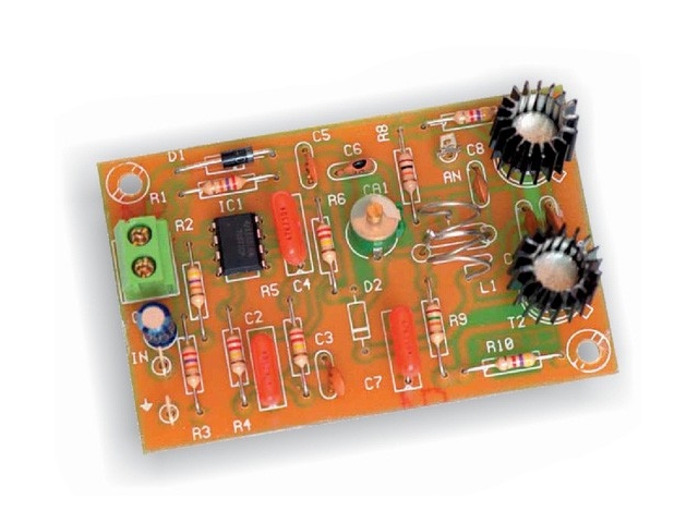

En primer lugar, analizaré el archiconocido circuito de 3W famoso por ser uno de los mas comerciales en las tiendas de electronica, CEBEK, Canakit, .
Se trata del formado por dos transistores 2n2219A y un TL081. Es el siguiente:
El diodo varicap lo han puesto por debajo ya que es smd.
Una
Es una preciosidad, y tras varios infructuosos intentos de localizar el diodo varicap he decidido adquirirlo en una tienda de electrónica por 25 Euros.
Un circuito inestable al 100%, curiosamente, no es sintonizable en casi ningún receptor digital, y suena con mucha distorsión (lo probé con 10 autorradios diferentes) Solo recibia la señal en un radiocassette analógico sencillo.
El famoso zumbido es irremediable. De hecho, en las instrucciones sugieren un condensador de 4700 Mf. en la entrada para evitarlo, con tal de que no les llames para preguntar por el ruidito. No es zumbido de rizado de fuente. Es solo evitable con una batería de auto. El consumo apenas alcanza 120mA, lo cual no arroja ni de lejos los 3 W anunciados.
Muy inestable. No lo aconsejo, ni adquirido nuevo. No funciona bien. No es posible ajustarlo. A mi parecer una estafa.
Para testear estos circuitos, en potencia, utilizo una pequeña lámpara de 12V 0.25W entre la salida de antena y la masa. No es capaz de encender apenas la lampara débilmente.
Analizando el alcance, a los 500 mts. desaparece todo rastro de la emisión.

Hoy mismo me han prestado el CEBEK FM 2 para que lo pruebe, es de un colega, eso es una porqueria en toda regla, sonido super-distorsionado, armónicos en toda la banda, ruidos de fondo (provocados por el audio), el silencio no hay zumbidos ni nada, potencia ridicula.
Sin embargo tuve en mis manos hace tiempo el Saleskit SK-141 de 1 W y es un emisor magnífico, con un cable de un metro a modo de antena se podía sintonizar la señal 200 mts alrededor del emisor.
Edito: Tira espurias brutales en UHF, solo se mete en banda si bajas la alimentación a 6 Volt, con una fuente de PC no hay ningún ruido de fondo pero el TL071 es muy intrusivo, cuando quitas la fuente de sonido la frecuencia se corre desde el 105 hasta el 104 en segundos. Deebería de estar prohibida la venta de esta máquina de "interferencias".
