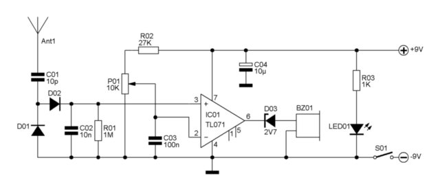

pues les comento que se me ocurrio un posible circuito para proyecto final tal vez y de la carrera no mas que no tengo idea de como empezar...
veran, a estas alturas tengo un bebe de 8 meses y para cuando termine tendra casi los dos años y se me ocurrio hacer lo siguiente..
algun dispositivo que lleve consigo cuando este en el parque o algo asi y yo tener otro para cuando exista cierta distancia emitan sonido como de alarma, lo visualize como unas pulceras que van en la muñeca y que despues de unos 3 metros que alla de distancia entre las dos emitan ruido.. eso evitaria robos de hijos, pero no tengo idea de como comenzar.. si me pueden hechar una mano y disculpen tanto rollo

Pués se me ocurre que con un detector de Radio frecuencia como este.
Solo le configuras un inversor a la salida para que funcione al contrario.
Y como emisor de RF puedes armar uno de los varios que hay por aqui en el foro. :apreton:

Al chico le daría un transmisor de fm de esos chinos que funcionan a pilas y sirven para los mp3.
Al padre una radio china de esas pequeñas, en la salidad de auriculares se agrega un comparador que active un zumbador.
Ambos se sintonizan a la misma frecuencia.
Cuando el niño se aleja comienza a escucharse ruido blanco (por la perdida de señal), eso dispara el comparador y el zumbador.
Una buena solución (y barata)...
