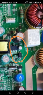

Tengo averiada la placa de potencia de esta vitroceramica.
El componente quemado creo que es el oscilador de la fuente alimentación. Pero no se leer la numeración del componente.
Envío imagen de una placa igual de Internet.
Buenas. Sería tan sencillo como leer lo que está escrito en el circuito integrado.
Un foto lo mejor enfocada e iluminada posible seria de ayuda para poder ayudar.
Otra opción, si por algún motivo no se puede aportar la imagen, es aportar aquí todo lo que pone en el integrado.
Lo normal es que la nomenclatura esté orientada para que se lea cuando miramos el IC con el punto o rebaje indicador a la izquierda.
Parece ser una Vitro IKEA SYSTEMS HB I04, aunque también puede ser una Teka IBC 63010 BK MSS, al final es un TNY2XXGN , la marca da igual sería buscar el Manual de servicio y verificar , o una mejor foto (y).

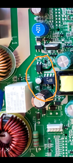

Gracias a todos. La placa que ha subido Kitana es muy parecida.
Estoy plenamente convencido que el componente es el adecuado. Aún así subo un par fotos.

Parece que el circuito integrado está reventado, podría haberlo dicho desde un principio. Y hacer una foto de esa zona bien enfocada.
Las placas parecen idénticas, seguramente si es el mismo circuito Integrado.
Añado, en las fotos de #19 se ve claramente el circuito y si es el TNY...
