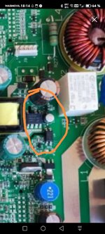

Hola:
Tengo averiada la placa de potencia de esta vitroceramica.
El componente quemado creo que es el oscilador de la fuente alimentación. Pero no se leer la numeración del componente.
Envío imagen de una placa igual de Internet.
